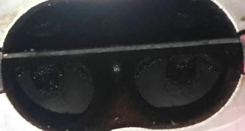

Konnte das Problemchen mit einer chemischen Bedi Reinigung beseitigen.
Leider kommt das unrunde laufen nach 5000km wieder. Kommt ja auch immer wieder neuer Dreck in die Ansaugbrücke durch die KGE.
Also alle 5tkm ne Reiniung 🙄
Meine Schlussfolgerung: der unrunde Leerlauf kommt durch die verdreckten Ventile

ich hatte letztens meine Ansaugbrücke ab und hatte mal ein paar Bilder gemacht .... Wo ich hier das so lese, wäre bei mir auch eine BeDi Reinigung mal angebracht ...
@scooterdie, @LuckyPat: Habt Ihr das Set bei turbo-sprayer gekauft oder selbst zusammen gestellt? Was hat das alles gekostet?
Gruß Henne
Einlassventil-verschmutzt
@henne_hj schrieb am 28. Mai 2015 um 02:45:18 Uhr:
Gruß Henne
Direkt bei Turbo Sprayer bestellt inklusive Valvetronic Reiniger. Glaube es waren ca 130€
Ohne den Reiniger ca 100€.
Die Preise stehen aber auch auf der HP vom Ihm.
