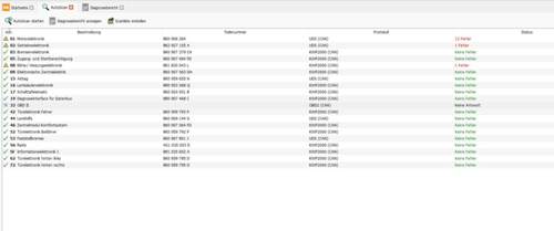

Ich habe bei mir heute mal wieder den Fehlerspeicher ausgelesen und war leicht geschockt. Für die Motorelektronik wurden 12 und für die Getriebe- und Klimaelektronik jeweils 1 Fehler angezeigt. Zusätzlich war anscheinend die OBD II Schnittstelle nicht erreichbar. Siehe Screenshots.
Ich bin ja absoluter Laie aber kann es sein, dass das Steuergerät defekt ist? Ansonsten lässt das Fehlerbild nur den Rückschluss zu, dass die Karre durch ist.

Sieht nach verstellter Steuerzeiten aus. Dh Steuerkkette neu
Die Steuerkette wurde vor einem Jahr im Rahmen des Nockenwellentausches auch erneuert.
Würden die verstellten Steuerzeiten sämtliche ausgelesene Fehler erklären?
