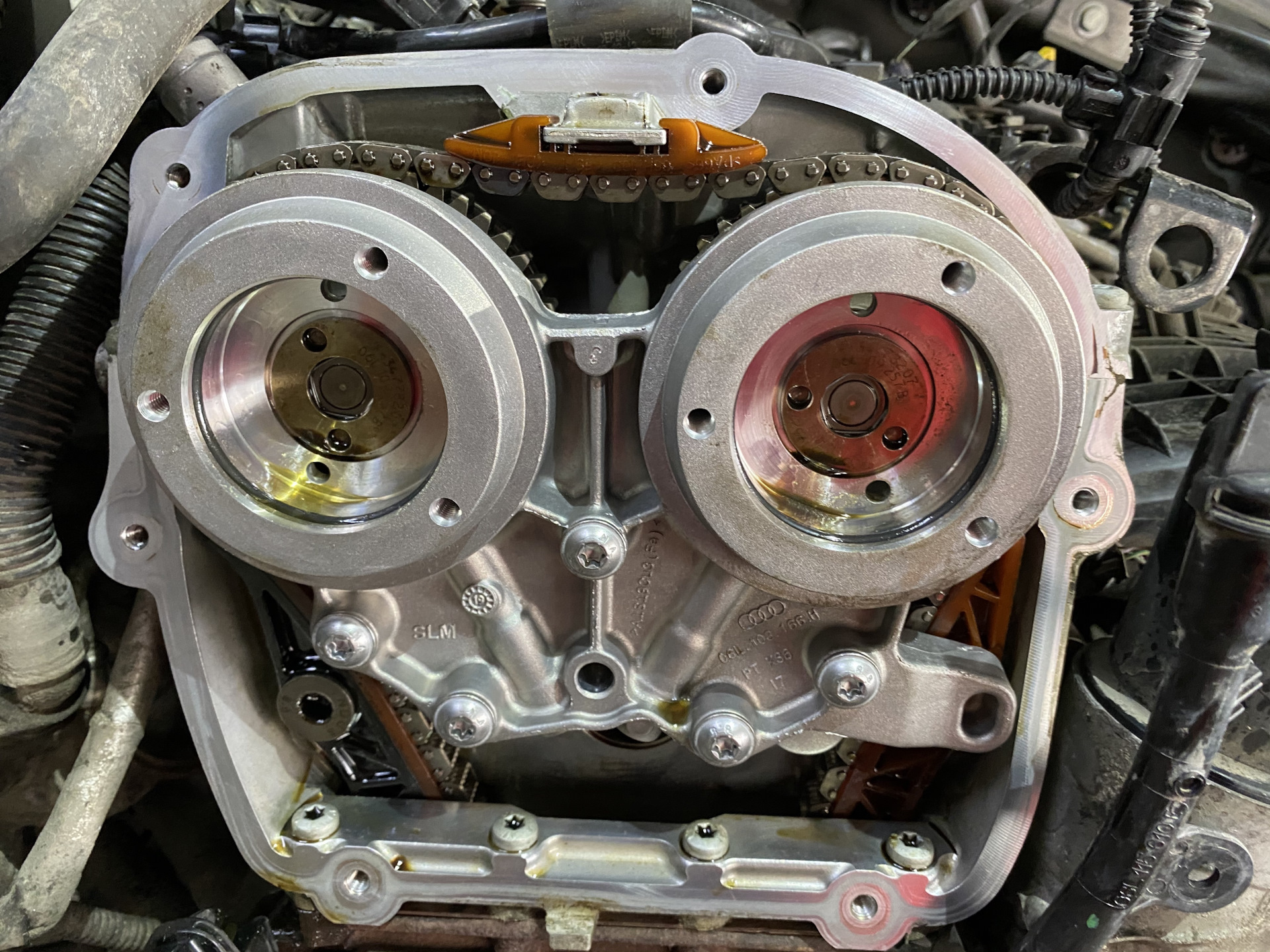

Hier nochmal der Lagerbock;
https://a.d-cd.net/_d3JaUWwfJLBbpLYegJm2Ttbgb4-1920.jpg
Hier was zum Tausch der Steuerventile;
https://www.motor-talk.de/.../...m-magnetventil-tauschen-t7456303.html
Würde es auf jeden fall erstmal noch mit dem Ölfilter Bauteil vornehmen, oder Zumindest das jetzige verbaute Teil einmal genauer anschauen und auch drauf achten ob im Stutzen am Motor Öl steht.

@opaaudi hat dir ja schon paar Links gegeben, die letzte Verlinkung war eine Anleitung von mir bezüglich Austausch eines Steuerventils. Seit dem ist Ruhe und alles funktioniert seit dem wieder. Verliere nicht den Mut uns probiere dies mal aus, kostet nicht die Welt....
