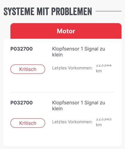

Folgendes problem...Audi A5 Bj.2008,1.8Liter.
Keilriemen gerissen weil zu alt und vorbesitzer hat sich nicht gekümmert...gestern keilriemen und Schwungrad + Spanner getauscht...auto ist kalt hat er leistung,sobald Temperatur da ist keine leistung mehr...könnt ihr mir vielleicht sagen was das problem.ist ?

Fehlerspeicher auslesen kommt meiner Ansicht nach jetzt als erste Aktion.

Kontrolliere mal, ob der gerissene Keilriemen irgendwelche Kabel abgerissen hat. War bei mir so....

Fehlerspreicher zeigt das auf...
Bild #211629005
Na da wäre ja schon mal was wo schon etwas nicht stimmt.
