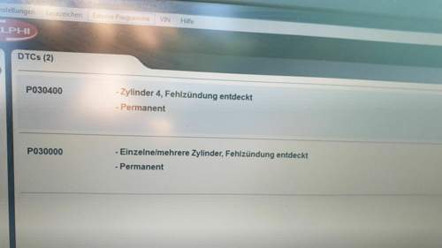

wir haben das Auto mit drei Zündspulen rennen gehabt (Sprich 4. Zylinder abgeschalten, wo die Zündaussetzer waren) und das Geräusch war weg. Außerdem waren im Öl überall ganz kleine "Silber-Flakes".
Sonst ist es ja wirklich nicht leicht ein Pleuellagerschaden festzustellen ohne die Vorderachse, Ölwanne und die Zwischenplatte zu demontieren.
Das einzige was mich ein wenig nachdenklich macht, ist der Fakt dass er am 4. Zylinder Aussetzer erkannt hat. Kann es mir nicht erklären.
was interessieren dich noch Zündaussetzer auf irgendeinem Zylinder?

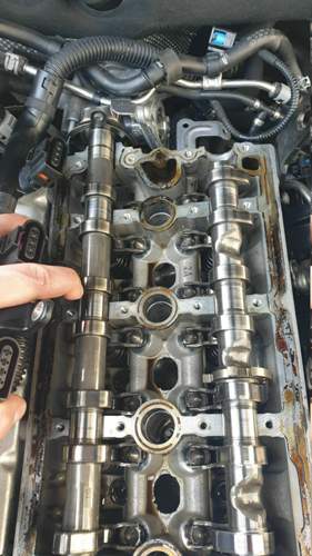

Also Pleuelager glaub ich nicht, weil dann müsste es Gelbe Flakes( Bronzelegierung) sein. Ich bin immer noch der Meinung das was oben im Ventiltrieb ist und dort schon gut Aluminium vom Kopf abgenommen hat. Das würde dann auch mit dem Fehler hinkommen, weil ein ( vllt auch mehre) Ventil(e) nicht mehr richtig öffnen.

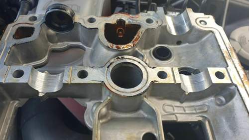

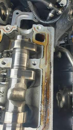

So...habe jetzt mal den Ventildeckel demontiert. Um zu sehen ob nicht doch vielleicht irgendwas mit dem Ventiltrieb ist. Und siehe da, Einlaufspuren am Kopf sowie am Deckel.
Also mein Tipp wäre: fehlende Schmierung dank fehlerhaften Zusammenbaus seitens der Werkstatt. Die Folge: Pleuellagerschaden, sowie eingelaufene Nockenwelle
P.s.: Wie auf dem Foto zu sehen, haben sie sich nicht einmal die Mühe gemacht und den Rest von der originalen Dichtmasse zu entfernen.
Also noch schlimmer als schon gedacht.
Und dann zu bedenken dass es nicht mal notwendig war den VD ab zu nehmen um die Kolben, Kette usw. zu ersetzen. Den Kopf kann man komplett (mit Nockenwellen und Deckel) abnehmen....

Nein, an die ZK-Schrauben kommt man ran, und kann man herausnehmen. Der Ventildeckel hat dazu Öffnungen (einfach die Gummidichtungen entfernen) und die NW haben dafür Aussparungen (sind auf die Bilder zu sehen). Durch drehen der NW in die richtige Position passt der spezielle Steckschlüssel auf die Schraube und zieht man sie raus.

Ist die Nockenwelle wirklich eigelaufen, oder nur angelaufen, also verfärbt durch Hitze, aber keine Einlaufspuren/Riefen mit dem Finger/Fingernagel fühlbar?
