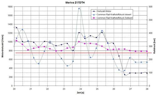

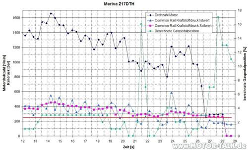

ich hatte noch das Problem bei dem Meriva (Z17DTH) mit dem Problem beim Kaltstart. In meinem lezten Beitrag hatte ich bereits geschrieben, daß ich mit dem Op-com messen wollte:
[url=http://www.motor-talk.de/.../...messeinheit-wechseln-t2989819.html?...]
Zu diesem Motor (bei Corsa und Meriva) gibt es auch eine Feldabhilfe, ich meine 2199.
Die Messung hat meiner Meinung nach ergeben, daß es auch die Zumeßeinheit ist. Der Raildruck liegt im kalten Zustand des Motors stellenweise unter 250 bar, bis er dann ganz ausgeht. So wie ich weiß, liegt der Mindestdruck für die zweite Generation CR bei ca. 250 bar (rote Linie im Diagramm). Der ausgelesene Sollwert liegt auf jeden Fall auch darüber. Im warmen Zustand waren es auch ca. 260bar, dort läuft er einwandfrei.
Im Anhang habe ich zwei Bilder, eines als grobe Übersicht und das zweite als Ausschnitt aus dem letzten Bereich. Auch etwas Gas geben im letzten Moment, brachte nichts mehr.
Haben jetzt auf jeden Fall die Zumeßeinheit bestellt und werden hoffentlich demnächst etwas positives berichten können.
Markus
