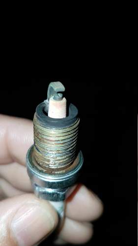

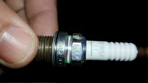

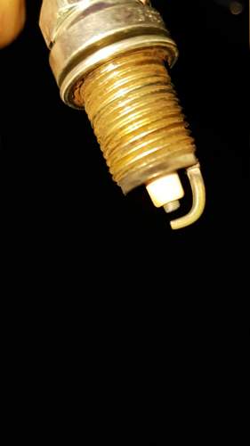

Fahrzeug ruckelt und MKL (Abgas) ist an. Fehlercode ist P0301 .. Fehlzündung Zyl. 1
Kabel, Kerzen und Co sind nach Sichtprüfung i.O. Die Kerzen haben ca. 20 Tkm drauf. Nix verölt, verrußt oder ähnliches.
Nach Neustart des Motors meist wieder alles in Ordnung, dann tritt der Fehler wiedet auf. Neustart und es geht.. ne Weile.. dann wieder ruckeln.. :-(
Ich würde es gern günstig halten :-)
Daher: jemand Tipps was noch geprüft werden könnte? Und in welcher Reihenfolge was getauscht werden sollte? Wenn es zum Zündmodul kommt: hat jemand eine Kaufempfehlung?

Bei deiner Ausführung wird es beim Zündmodul bleiben, war bei mir genau so, wurde in der Fachwerkstatt behoben, (neue Zündkerzen und Zündmodul ) . Preis ca. 380 € dafür ist seitdem Ruhe und der Wagen fährt wieder super.

So.. heute haben sich dann noch P0302 und P0014 (B Nockenwellen-Position - zeitlich zu früh oder Systemverhalten (Bank 1)) dazugesellt..
Neues Zündmodul kommt morgen. Wenn das nicht den gewünschten Effekt bringt: heißt das, dass die Nockenwellenverstellung nen Schmiss hat? Wenn ja, womit muss ich dann ca. rechnen? Weil den Motor auseinanderbauen ist mir dann doch ne Spur zu heftig, zumal ich keine Bühne habe und nach meiner Kenntnis die Motoraufhängung rechts gelöst werden muss..
