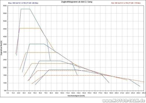

Mein Hauptpunkt war nur, dass es bei VW derzeit so ist, dass bei gleicher Nennleistung (betrifft ja nur den 1.2TSI/1.6TDI) der TDI im Alltag die Nase vorn hat und sich dieses auch duch Schaltwillen nicht umkehren lässt (den Diesel darf man ja auch schalten).
Das (Zurueck)Schalten wuerde beim Diesel u.U. nichts bringen, es kann aber sein dass der 1.2TSI durch Zurueckschalten dem 1.6TDI bei manchen Zwischenspurts den Rang ablaeuft - hat es jemand mal ausgerechnet?
Original geschrieben von r-d-i
Aber die Länge des Drehmomentplateaus bei den TSIs beträgt immerhin mehr als das doppelte des Diesel-Pendants (generell ist das nutzbare Drehzahlband viel größer), da kann man sich schon eine um einiges kürzere Gesamtübersetzung erlauben.
Nein, die andere Achsuebersetzung und das u.U. dadurch resultierende breitere/hoehere Niveau in einem bestimmten Gang geben dem TSI hier vielleicht bereits einen Vorteil zum TDI. Wichtig, zur Beschleunigung reden wir hier vom Drehmoment (nicht Leistung).
Ein gutes Beispiel hat navec mit dem 1.2TSI gebracht. Dieser erzeugt im 6. Gang dank nur gut 10% kürzerer Gesamtbersetzung im Vergleich zum TDI mit Sicherheit ein über einen weiten Geschwindigkeitsbereich konstantes Drehmoment (was ziemlich TDI-Like ist).
Wie ich schon mehrfach sagte, es kann sein dass die 10% (wegen anderer Achsuebersetzung) nicht ausreichen. Die Wagen (TSI/TDI) sind u.U. nicht beide auf die gleiche Wirtschaftlichkeit oder Sportlichkeit getrimmt worden.
Der PD erzeugt das Spitzendrehmoment in einem viel schmaleren Drehzahlbereich und besitzt dazu noch das spürbar kürzer abgestufte Getriebe. Ich bin mir auch ziemlich sicher, in einem Leistungsdiagramm gesehen zu haben, dass der PD nach erreichen von Pmax noch sichtbar früher "abknickt" als die CR-Motoren.
Falls sie unterschiedlich im 5-Gang uebersetzt sind, wuerde ich vorschlagen die optimalen Schaltzeitpunkte zu berechnen und damit die Elastizitaet vergleichen. Ich glaube aber die CR-Motoren sind einfach besser (hoerer, breiteres Drehmomentplateau)

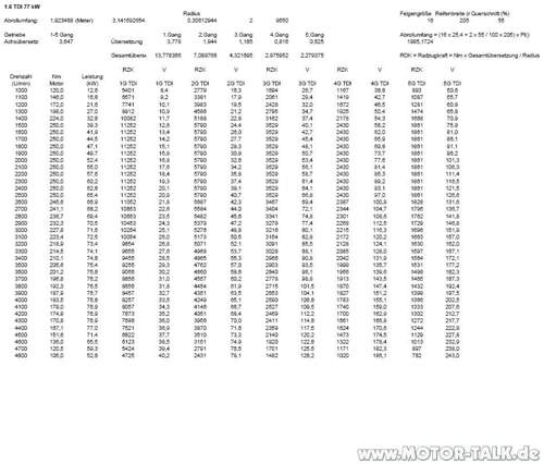

TDI Nennleistung 103 kW bei 4.200 U/min = 6. Gang DSG = Vmax 207 km/h = normal ausgelegt.
TSI Nennlesitung 118 kW bei 5.800 U/min = 6. Gang DSG = Vmax 220 km/h = normal ausgelegt.
TSI Nennlesitung 118 kW bei 5.800 U/min = 7. Gang DSG = theoretisch über 260 km/h = lang ausgelegt.
=> Vergleich im 6. Gang OK.
Einige Übersetzungen findest Du hier - der fehlende Rest: Wanted! 😉
VG myinfo

Vorteile beim Spurt hat der 1.2TSI wegen der identischen Nennleistung doch nur durch das etwas geringere Gewicht und die engere Getriebeabstufung. D.h. um den von Dir angesprochenen Effekt zu erhalten, müsste man mit dem TDI gerade in einem Bereich sein, in dem Zurückschalten einen auf >Nenndrehzahl bringt, während man beim TSI in der gleichen Situation auf knapp <Nenndrehzahl schaltet. Das sind im Alltag doch schon ziemlich spezielle Situationen. Ein gutes Beispiel dafür ist sicherlich der (praxisferne) 0-100 Sprint, in dem der TSI dem TDI 0,9s abnimmt.
Angsichts des drastischen Unterschieds im Elastizitätsspurt (navecs Post) halte ich die Einschätzung, dass der 105PS TSI dem 105PS TDI im Alltag nicht das Wasser reichen kann, nachwievor für vernünftig.
