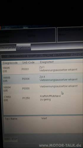

Also ich habe mir ein Kabel gekauft und mit VCDS Lite ausgelesen. Temperaturen scheinen in Ordnung zu sein. Was nun auffällt in den Messwertblöcken sind bei niedriger Drehzahl und leichtem Gas (Ruckelt es - ist ja bekannt) das hier Zündaussetzer auf Zylinder 1 und 4 stattfinden und zwar sehr viele. Sobald ich wieder mehr Gas gebe ist es weg. Vllt. doch Zündspule und Zündkabel?

also als ob mich das Auto verarschen will..... jetzt plötzlich als ich das bemerke, kam für kurze Zeit im Programm meines Nachbarns die Fehlermeldungen (Ja ich muss tanken 🙂) . Danach waren sie wieder weg.
Laut Internet:
16685/P0301/000769 - Cylinder 1 Misfire Detected
Possible Causes
Ignition system
Fuel injectors
Fuel pressure
Running out of fuel
EVAP canister purge valve
Evaporative emission system
Low compression
Base engine problems
Controle Module damaged

Ich werde jetzt erstmal die Zündspule wechseln, da diesesProblem bei zyl 1 und 4 auftritt und 2 und 3 ohne Probleme sind. Das Zündmodul hat ja 2 Zündspulen 1 für Zyl 2 und 3 und 1 für zyl 1 und 4. Daher tippe ich auf den Fehler sobald sie sich heißgefunkt hat oder die Umgebungstemperatur zu hoch wird. Mal sehen ob ich richtig liege ansonsten gehts weiter...
Zündspule leider auch kein Erfolg. Als nächstes werde ich die Einspritzdüsen durch wechseln. Langsam aber sicher kotzt es mich richtig an.

Einspritzventile habe ich durch gewechselt. Weiterhin Zylinder 1 und 4. Ich tippe langsam auf das Steuergerät. Werde als nächstes lamdasonde vor Kat und Steuergerät prüfen. Zündkabel ergaben auch nichts.
