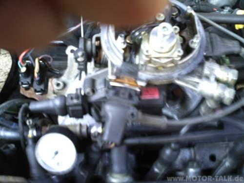

mmh ich hab eins aus metall drinnen und de rzeiger zittert net
Weil du mit wenig Druck fährst !
Original geschrieben von Himeno
. . . wobei ich es nervig finden würde das teil zum einstellen dauernd abzuschrauben
und das manometer fehlt ja noch ^^
Zu schrauben gibt`s da doch
NIX
, der Deckel ist doch geclipst, in Sekunden ab . . .
und 3 x täglich stellt Mann da ja auch nicht dran rum.
ca. 750 mV bei VL und gut ist, die hab ich bei ca. 1,35 bar.
(38er Spritze mit EV 0280150669 vom Peugot 205)
Voltmeter im A-brett u. Manometer ist natürlich vorhanden.
OHC
, was soll`n da "pulsieren" ? 😕
Vorförderpumpe = Flügelzellenpumpe
Hauptförderpumpe = Innenzahnradpumpe
zzgl
. Pumpenspeicher !
MFG `n DOHC-Freak 😁

"Schrauben" müßte ich erst wenn ich endlich mal den LuFi-Kasten vom 1W Diesel ergattern würde, der säße dann wie beim Golf im re. Radhaus, also wenn Ihr so was mal findet (Bild 3) bitte, bitte bei mir melden!
Mini-vm
Pict0004
1w-lufikasten

ähm der deckel der monojetronic wo das ansaugrohr dran steckt ist mit 3 schrauben verschraubt und nicht geclipst.
das was du da postest ist meines erachtens kein RP des golf 2.
das filtergehäuse ist keins des g2 rp sowie die mono sieht anders aus weil dieser diese ganzen kabelstecker ( die linke seite mitte )sind anders.
der gas zug sitzt auch anders.
so sieht ein rp aus
http://static.pagenstecher.de/uploads/8/85/85b/85b1/96783-8006.JPG
so sieht ein rp aus
Weiß ich 😁
hab doch `ne RP - Spritze 😁 😁
nur halt im 86c (auf`m ABD) 😁 😁 😁
oder sieht Mann man das nicht 😕 😕 😕
