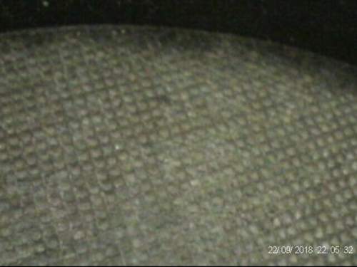

Problem gelöst
Kat getauscht, Fehler erstmal nicht reproduzierbar.
Das Abgas riecht auch wieder gereinigt, nicht wie bei einem Fahrzeug ohne Kat.
Readiness geht wieder normal durch und im üblichen Fahrzyklus, bei dem der Fehler sonst immer reproduzierbar war, ist auch Ruhe!! 😁
Das Ding hat es nach 187.000km einfach hinter sich gehabt.
Im Anhang noch ein paar Endoskopbilder des Kat-Korpus.
Die ersten beiden sind von der Motorseite, einige Zellen sehen etwas verfärbt oder zugesetzt aus, kann aber auch einfach vom Aufnahmewinkel her täuschen.
Der Auspuffseitige Teil ab dem 3. Bild scheint normal.
