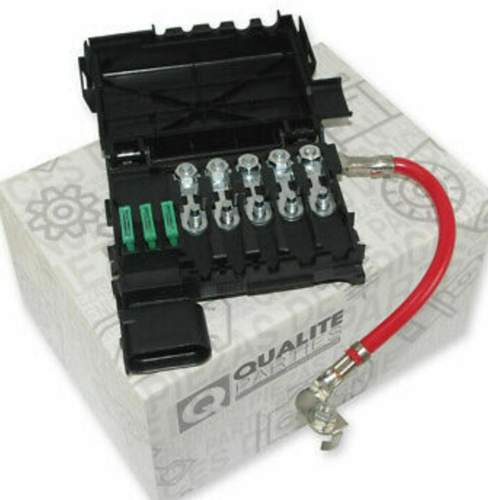

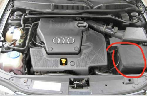

Ich hatte mal ein Ähnliches Problem,hatte auch knapp über 115 grad im Stau und die Kontrolläuchte ging an. Schuld war die Sicherung im Motorraum der für den 2.Lüfter Zuständig ist.Bei Fahrzeugen mit Klima sind 2 lüfter da ,Einer Läuft immer und wenn es zu heiß wird muss der zweite auch Anspringen.
Ich würde dir auf jeden fall mal empehlen die Sicherungen im Motorraum zu prüfen, es war eine 30A Sicherung wenn ich mich nicht täusche.Dieser sitzt auf der Batterie (zumindest bei meinem 1.6l ).Bilder dazu habe ich hinzugefügt.
Lg
