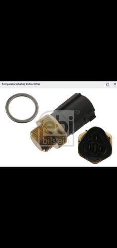

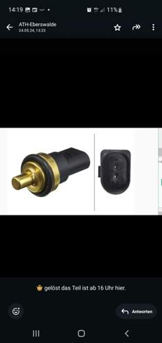

Die Lüfter drehen. Der dazugehörige sensor ist auch schon getauscht worden. Komisch ist, daß ist ein. Zwei poliger sensor. Kein 3 poliger, was eigentlich sein sollte. Daher drehen die Lüfter auch nur auf 100% ab ca. 150grad. Normalerweise, würde mir gesagt, gibt es zwei Stufen. Meine machen aber gleich volle 100%. (Siehe Bilder)

Verbauten sensor
Falsch bestellter sensor
Stecker vom sensor
