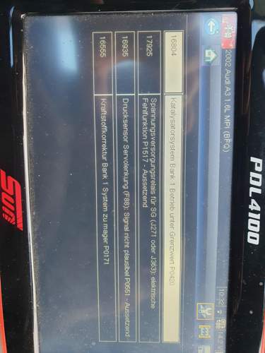

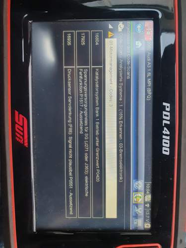

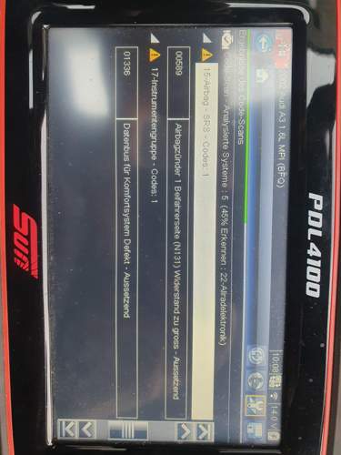

Ausgelesen wird er regelmäßig. Zeigt immer recht komische Sachen an. Ich versuche mal die Bilder hoch zu laden.

Ok die Fehler dürften mit deinen Problemen im Zusammenhang stehen.
