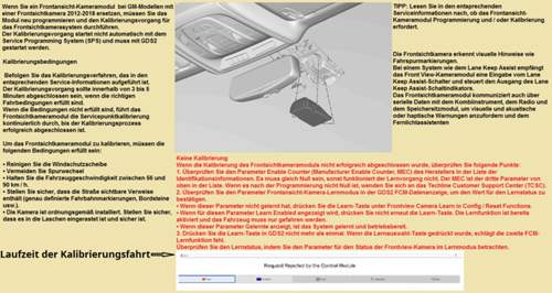

Hallo Rosi,
wo hast du die Bilder denn her?
Mein Astra B16DTH BJ Ende 2016 hat einen Turboachaden. MEIN FOH möchte 2500Euro dafür haben. Auch wenn das Auto gerade 3 Monate über die im Bild genannten 5 Jahre zugelassen ist möchte ich wenigstens in Richtung Kulanz argumentieren. Dazu wäre due Quelle deiner Bilder ein echter Segen. Viele Grüße Erik
Moin
die Info stammen von dieser Seite-
https://oemdtc.com/about
Rückrufe, Diagnose- und Reparaturinformationen
OEMDTC ist nicht Eigentum von Aston Martin, BMW , MINI, Bugatti, FCA, Ferrari, Ford , General Motors , Hyundai , Infiniti , Nissan , Isuzu , Jaguar, Land Rover, Kia , Lamborghini, Maserati, Mazda , Mercedes-Benz , Mitsubishi , Porsche, Subaru , Suzuki, Tesla , Toyota , Lexus , Scion , VolksWagen , Audi, Volvo , seine Marken, Tochtergesellschaften oder Partner.
das Thema Opel gibt es aber mittlerweile nicht mehr aud der Seite.
Suchbegriffe wie GM Medium Diesel oder Motorbezeichnung laufen da nicht mehr,
in Bezug auf Opel.
es war ja auch eine GM-Info wo damals GM noch das Sagen hatte!
da gab es auch noch solche Dinge auf der Seite zu finden ,wie im Bild
in der Regel werden solche Info auch irgendwann gelöscht und
sind nicht mehr zu finden,
außer man hat sie abgespeichert !
