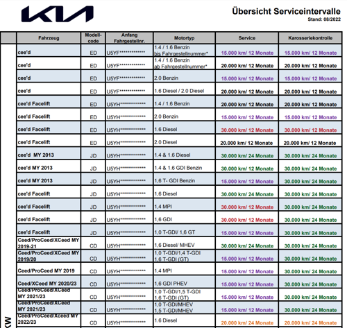

Da ich immer Benziner fahre, ist diese Inspektion jährlich, nicht erfolgt gibt es probleme bei der Durchrostungsgarantie

Das ist aber seit dem JD nicht mehr der Fall lt. KIA. Kein Modell braucht seit dem alle 12 Monate eine Karosserieinspektion, sondern alle 24 Monate. Also vielleicht solltest du das mal klären, wenn man dir das alle 12 Monate aufs Auge drückt. Bei Benzinern ist Service alle 12 Monate, aber die ungeraden Zahlen, also. z.B. 1. und 3. Service, beinhalten in erster Linie nur einen Ölwechsel und einen kurzen Check, aber definitiv keine Karosserieinspektion
Screenshot-2025-02-07
