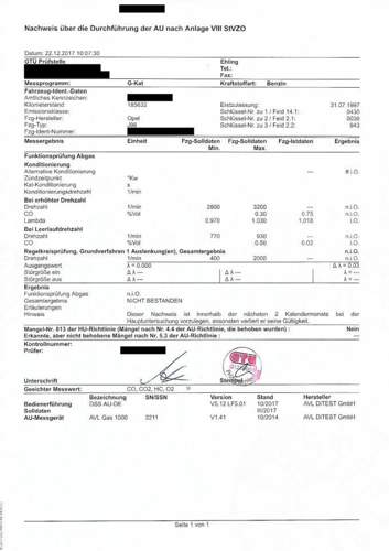

bei mir war es vor kurzem wieder soweit, der TÜV stand vor der Tür. Leider waren die Abgaswerte viel zu hoch. Der Tester vor Ort meinte Kat oder Lambda, genau wusste er es nicht. Mein Auto raucht schon etwas länger aus dem Auspuff und riecht auch nicht super, den Kat habe ich erst vor einem Jahr erneuert.

Oder noch einfacher, mal den gesamten abgastest hier Posten.daraus kann man ja erkennen woran es liegt.

Danke für die Antworten, also mein Übeltäter war ja die Lambda, seit ich das Auto fahre (105000 KM, aktuell siehe TÜV Gutachten) habe ich dieser nie Beachtung geschenkt. Beim letzten TÜV jedoch, sagte mir der Herr vor Ort die Werte gingen so langsam in den Grenzwert und er musste das Auto lange treten bis der Wert erreicht wurde. Damals ist mir ein halbes, 3/4 Jahr später der KAT zerbröselt.

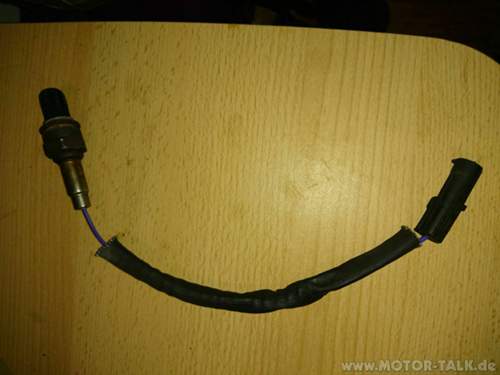

So hab mir heute eine neue Sonde vom Schrottplatz besorgt. Von einem Corsa B 1.2, das war die einzige die er hatte. Die Vectra Sonden waren alle komplett anders laut der Aussage vom Chef. 2 Kabel anstatt nur 1 wie bei mir und viereckige Stecker als ein runder wie bei mir und auch kein lila Kabel wie bei mir usw.
Wie auch immer eingebaut, nach ein paar Metern roch es irgendwie nach verbrannten Plastik und die Pixelfehler des BC waren weg. Nach einer Weile war es weg und es gab keine Geruch mehr. Ansonsten muss ich wahrscheinlich mal einen Abgastest machen lassen um sicher zu gehen das dir AU jetzt klappt oder gibst da eine Möglichkeit da so zu testen.
Wenn ich dich jetzt richtig verstanden habe hast du eine Sonde mit nur ein Kabel???
Frag mich dann wie und wo du sie angeschlossen hast. dies sind nur mess Sonden. damals verbaut mit Euro Einführung.
16V Motoren haben eine Breitband sprungsonde mit heizelement. Also 4 Kabel
Grau,weiss,weiss,schwarz. Kann auch eine andere Farbe haben wie rot oder lila.
Ganz genau, richtig. Hier, ein Bild von der alten, die sitzt am Abgaskrümmer und der Stecker geht Richtung Motor an einen wie gesagt runden Anschluss.
