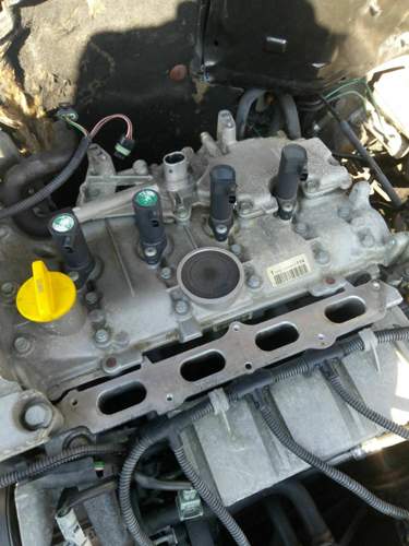

Der Aktivkohlefilter ist angekommen und amtlich eingebaut.
Es sind die Dichtungen an der Drosselklappe und der Ansaugbrücke.
Habe ebent alles abgebaut und die Dichtungen bestellt.
Kosten 84€
Die dünnere Dichtung an der Drosselklappe brach sobald ich sie mit einem kleinem Schraubenzieher abpuhlen wollte....must ich eh wohl ran.
Das Foto vom Motor hab ich nach der Reinigung gemacht, war recht ölig an den ovalen Einlässen.

Hast du den Luftdrucksensor abgezogen bevor du die Ansaugbrücke so "auf den Rücken" gelegt hast? In der Ansaugbrücke sammelt sich normalerwiese etwas Öl - das ist normal. Aber wenn du die Ansaugbrücke auf den Rücken legst kann das Öl in den Sensor laufen und dann wird der funktionsuntauglich.
Der kostet ja nicht viel. Wenn du nach dem Wiederzusammenbau Probleme hast, weisst du was du vielleicht austauschen musst.
@msoehnlein schrieb am 4. März 2022 um 12:19:25 Uhr:
Ja den hab ich abgezogen.
Und den hab ich auch neu, hat nur nichts gebracht, jetzt hab ich 2 davon...grins..
84€ für diese Dichtungen? Hast du bei Renault bestellt? Ich bestelle die beim Drittanbieter für ein paar Euro. Auch wenn die halt vielleicht nicht ganz so lange halten wie die Original - ich hatte allerdings danach nie mehr Probleme - der Aufwand für das Auswechseln ist ja überschaubar.
Ich schick dir noch eine PN mit einem Dokument in welcher Reihenfolge du die Schrauben anziehen solltest, wenn du die Ansaugbrücke wieder montierst.
Ich hab die jetzt bei Renault bestellt, waren 7 Dichtungen für 84 € die bestell ich jetzt nicht mehr ab.
Hab auch auf die schnelle jetzt nichts gefunden wo ich die groß günstiger bekomme ....
Dann hat keiner den komplett Satz....alles gut
