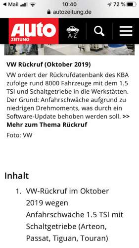

Noch ist der T-Roc nicht erwähnt. Rückrufaktion wegen Anfahrschwäche beim 1.5 TSI mit Schaltgetriebe.
