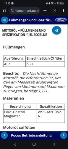

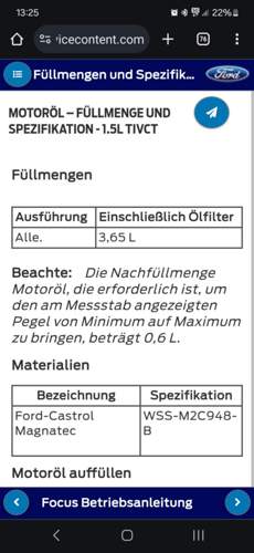

In meiner Betriebsanleitung stehen zum Thema Ölwechsel 2 Varianten drin, 1.5 TIVCT und 1.5 EcoBlue. Beide haben unterschiedliche Öl Spezifikationen
Aber wie bekomme ich raus was ich habe? 1.5er Diesel is das was ich kenne... BJ is 2023
Bild 1
BILD 2

wenn Sie einfach mal Ford 1.5 TIVCT googlen würden, dann hätten Sie selber einfach herausgefunden, dass es ein 1,5L 122PS Benziner ist.
Den gab es doch im Focus MK4 gar nicht mehr? Zuletzt im Eco Sport oder ging der noch in den Export?
@Escort_GT schrieb am 16. Mai 2024 um 22:50:09 Uhr:
Den Motor gibt es noch außerhalb der EU.
In der Türkei wird der 1.5 Ti-VCT auf jeden Fall im MK4 angeboten.
