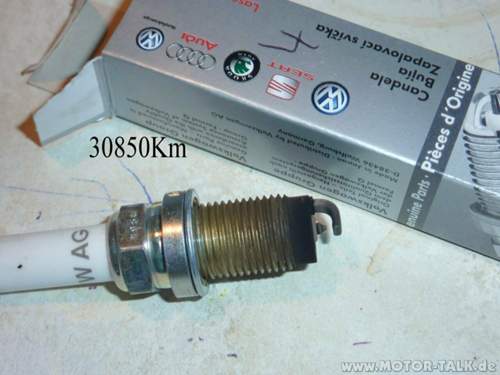

Bei mir wurden die Zündkerzen gewechselt, waren verrußt..😕
Wie kann sowas nach 35000km passieren?
Fahre ich "falsch"?
Hab aber das Problem seitdem nicht mehr gehabt.
Ich hatte meine bei knapp 31000Km gewechselt und ich war erstaunt wie gut die noch aussahen.
Verrust können die schon sein aber es kommt auf das Bild an wie die genau aussehen.
Habe mal ein Bild von meinen eingefügt und da kann man sehr gut erkennen das die für 31.000Km noch wirklich gut aussehen.
Vielleicht fährst du zuviel Kurzstrecke ? Vielleicht mal öfters auf die Autobahn ? Denke aber es hat auch mit den Zündspulen und Kabeln zu tun, wenn die keinen guten Kontakt mehr haben dann sieht ein Kerzenbild schon ganz anders aus. Normal sollten die aber locker 45-50.000Km halten, Haste Fotos von den Zündkerzen ?
