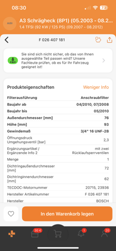

ich habe gestern bei meinem Audi einen Ölwechsel gemacht.
Hierbei ist mir aufgefallen das an meinem Audi ein verkehrter Ölfilter verbaut wurde.
Es war ein Bosch verbaut der gemäß Ersatzteil Liste bis Baujahr 06.2010 verbaut werden soll. (Siehe Foto)
Mein Auto ist aber Baujahr 07.2011, welche Auswirkungen kann denn sowas haben?
Danke für eure Antworten
Bild #211615717

Hallo Ronny,
der Screenshot weißt doch aber aus,dass der an gewählte Filter für die Baujahre 2003-2012 bzw. 2007- 2012 passt . Da liegt Dein Wagen doch drinnen ,oder ?
VG
Img-20250805
Moin,
auf dem ersten Blick schon, aber wenn man sich die Zusatzinfos genauer anschaut dann sieht man das es der falsche war. (Bild 1)
Der richtige ist der auf Bild 2 und 3. Mein Auto ist Baujahr 07/2011.
Diesen habe ich jetzt eingebaut. der falsche wurde vom Verkäufer im Juni bei einem Ölwechsel vor dem Verkauf eingebaut.
