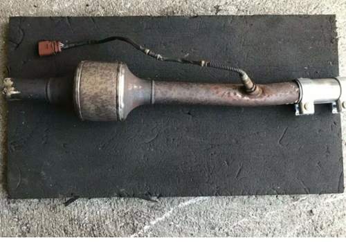

Mein Hauptkat sieht so aus.
Und vom Vorkat zum Flexrohr habe ich ein großes Loch, nicht wie in der Zeichnung 2 Löcher.
Wäre es nicht besser wenn ich den Haupkat gegen einen Universal Kat Austausche? Da der Vorkat Defekt ist, reicht ein reiner Austausch ja nicht aus.
@MarkLick schrieb am 13. März 2019 um 13:23:20 Uhr:
nein!
-> ersetze beide Bauteile - kosten nicht die Welt ...
Das VW Explosionsbild ist NUR ein Symbolbild für mehrere Motormodelle ...
Schaue auf die Ersatzteile der einzelnen Internet-Links, die ich Dir eingefügt habe !!!

Hm...der in deinem Link ist nur für Euro3 geeignet....
Dürfte also bei benötigter Euro4 nicht genügen

Ich habe den 2. Kat nicht mehr drin also den Keramikkörper rausgehauen weil der sich gelöst hatte. Die AU war auch ohne den 2. Kat kein Problem bei mir, ich habe nur den kleinen Vorkat noch drin. Das Problem an der ganzen Sache ist nur, das nach ca. 100 Km die Motorkontrolleuchte an geht und den Fehler, Katalysator Wirkung/defekt, angibt beim Auslesen. Das ist darauf zurückzuführen das zu viel Sauerstoff an der Diagnosesonde ankommt (2.Sonde hinter Hauptkat). Um das zu umgehen( illegal) habe ich mir einen Lambdasonden Elliminator gekauft der nur noch sehr wenig Abgase zur Sonde lässt (ca. 2mm Loch) .Ich habe einen Winkelstutzen als Elliminator verwendet damit ich nicht mit der Sonde an der Karosse anschlage. Wird auch im Motorsport verwendet bei 100 Zellen Kat unsw. Und alle die jetzt erzählen das ist ja Betrug unsw. müssen sich ganz schnell einen neuen Kat kaufen! Die Frage bei Deinen Auto ist eigentlich ob es überhaupt am Kat liegt oder einfach ein anderes Bauteil am Motor defekt ist. Geht die Motorkontroll- Leuchte an? Verbraucht dein Motor sehr viel Öl? Es gibt da sehr viele Sekundär Fehler.
Ein AXP erfüllt meines Wissens nur die EU3-Norm, erst ein BCA erfüllt die EU4-Norm (mit 4 Stabzündspulen, Kurbelgehäuse-Durchlüftung und geänderter Software).
F90 warum der Elliminatir? Wäre es nicht einfacher die Motorleuchte einfach zu ignorieren?
