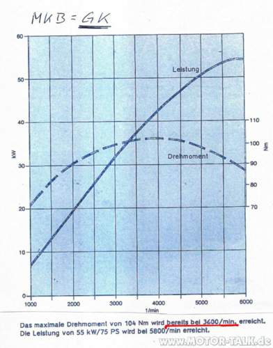

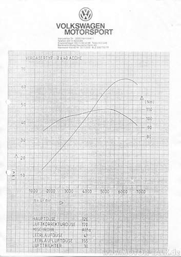

hab nen sehr kulanten prüfer der sich jedesmal freut mich zu sehen, und möchte das ich den wagen weiterhin hübsch mache.. leztes mal haben wir sogar ne lange diskusion über nen komplett umbau auf doppel weber / schrick vergaser gehabt weil hier in der gegend nen umgebauter 86c gt rumfährt der den hk motor drinne hat und nen doppelweber mit anderer ansaugbrücke drin hat. soll wohl an die 110 ps haben.😕
Bestimmt 110PS 😁
Dann kann ich aus meinem GK ja locker 130 rausholen easy going. Laut Leistungssiagramm von VW Motorsport bringen die Doppelgaser bei meinem 15ps. Also, Kirche im Dorf lassen.

Gk-diagramm
Vw-motorsport-diagramm

Naja, was heißt Sabbelköppe. Man kann sich das alles ja irgendwie zusammen"rechnen". 15PS die kurze Brücke und Doppelgaser, dann noch größere Ventile macht bestimmt nochmal 5...schärfere Nocke, auch nochmal 5, Fächerkrümmer 3 und so weiter und so fort. Irgendwann kommt man dann schon auf 110. Ob das Realität entspricht, das ist etwas anderes.
Ein Freund von mir hat einen M3 als Rennwagen. Der hat ursprünglich 240PS (Kalifornische Abgasnorm sei Dank). Nun hat er sich das auch alles so zusammengereimt und kam mit einem Turboumbau und dies das Ananas auf irgendwie 600 Pferdchen. Am Ende waren es dann 520. Immerhin.
Ohne ein Leistungsdiagramm ist so etwas immer wilde Spekulation.
