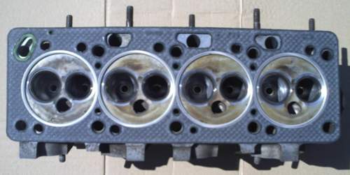

Nun geht es komischerweise wieder los.
Zur Vorgeschichte.
Habe Jetzt schon 2 mal meine Zylinderkopfdichtung (teilenummer 030103383M)Getauscht. (Anfang und Mitte letzten Jahres)
Den 2. Wechsel musste ich machen weil ich die Dichtung Falsch eingebaut hatte.
Aber es war immer das Problem das er auf der Seite von der Öldruckleitung angefangen hat zu Siffen. was nun auch wieder der Fall ist. das erste mal habe ich Peer ebay ein komplett satz von Dello gekauft mit schrauben etc. das 2te mal bei meinem Autoteilehöker hier um die ecke (ZKD und Schrauben). Die Komplette Prozedur kenne ich schon fast aus dem FF.
Nur ich will es irgendwie nicht verstehen warum sie Jetzt wieder Sifft.
Habe mich Streng an das "So wirds gemacht" Buch für Gols 2 1.3 gehalten wo ja auch der HK motor Drin ist.

Eventuell ist der Kopf minimal, an der Dichtungsfläche verzogen, so das der deswegen das Öl rausdrückt.
Ich nehme an, der Kopf wurde nicht geplant, bzw. vermessen, beim Wechsel der Kopfdichtung ?
MfG
Geplant wurde er nicht und gemessen habe ich mit nem Flacheisen dingens von ner werkstatt ?! und hab versucht meine fülhlerleren dadrunter zu bekommen.. kaum ne chance gehabt
Wenn das nur minimal ist, muss man das selber nicht zwingend bemerken, würde da ein Motorenbauer drüber schauen lassen.
Der hat auch passend feine Messgeräte der das genau sagen kann.
Dichtfläche an der Stelle ist aber sonst okay, kein Haarriss oder Auswaschung, am Ölkanal oder Rand des Ölkanals zur Dichtfläche ?
Ich tippe drauf, das der Kopf verzogen ist oder aber was am Ölkanals selber ist, das der Motor deswegen immer wieder ölt.
MfG
also der oil kanal sah top aus. genau so wie die dicht flächen. war schon am überlegen jetzt den wechsel mit meinem vater zusammen zu machen der hat früher noch kfz´i gelernt. werde denn aber nochmal ganz genau hin schauen.
trozdem komisch sobald das draußen wieder kälter wird fängt der an zu siffen... liegt vielleicht daran das sich das metall zusammenzieht und das wie du schon sagtest es vllt nicht 100% plan ist und somit was raussifft
Mir fällt zumindestens keine andere Idee gerade ein, warum der bei 2 Kopfdichtungen immer wieder dort anfängt zu ölen.
Eventuell meldet sich ja noch ein Jemand anders zu Wort und hat noch eine Idee.
Alternativ könnte man mal den Öldruck messen lassen, ob der, wie du vermutest, wirklich zu hoch ist.
MfG

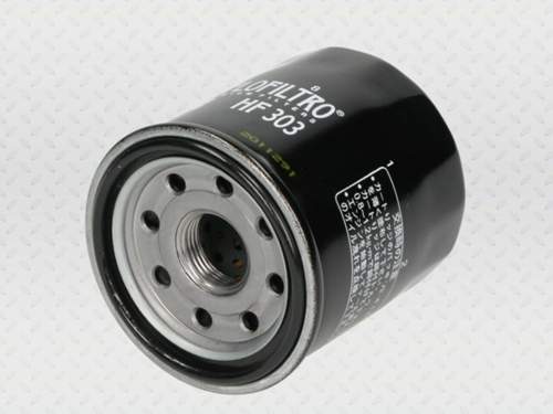

Das mit "zu hohem Öldruck" kannst Du getrost vergessen !
1.) sitzt direkt an / in der Pumpe ein Druckbegrenzungsventil . .
2.) sollte Dieses versagen hättest Du richtisch Sauerei rund um den Ölfilter,
nur handfest angezogen fliecht Dir der Dichtring aber 10 X eher wech als die stramm mit Drehmo angezogene ZKD !
Logo, oder ?

mmmh interessant denn habe ich ja . die Dichtung schon wieder falsch eingebaut weil ich hab die alten Schrauben genommen und die Köpfe bearbeitet.
Denn mache ich jetzt aber trotzdem Nägel mit köpfen, wenn es nicht mehr so kalt ist ( - 4 C hier bei uns in Nordfriesland).... nehme ich mir nen Tag frei Schmeiß den Kopf unter und bring den zum Zylinderbearbeiter den soll der gucken ob es Nötig ist oder nicht.
Dann baue ich mir noch neue schrauben mit 11,2 mm und hoffe dann das alles tutti ist :-)
Vielen lieben dank
@JAno 1989 schrieb am 6. Januar 2016 um 08:34:06 Uhr:
. . ich hab die alten Schrauben genommen und die Köpfe bearbeitet.
Mit den alten Schrauben (ohne Kopp) wärst Du aber schon gut bedient gewesen,
die Sache mit dem Schrumpfschlauch (oder Bolzen 3070) ist nur noch das berühmte
i-Tüpfelchen
Wenn Du die wirklich in die Löcher 8 & 10 geschraubt hast . . . .
(und nicht in i-welche Löcher)
solltest Du den Kopf wirklich mal mit einem Haarlinieal auf Verzug prüfen.
Auf dem Bild sind 8 & 10 die beiden ganz äusseren Löcher der unteren Reihe,
wenn Du das Bild zoomst siehst Du sogar schon das die sowohl im Kopp als auch i.d. Dichtung kleiner (passender) sind.
MFG

hast du die alte Dichtung richtig sauber frei gemacht, also ich habe schön mit der Hand Sauber geschliffen.Dann Dichtung drauf und alle Schauben angezogen mit dem Nuten meter Schlüssel nach den Angaben des Herstellers Angezogen. Keine Probleme mehr
meine Vorgehensweise....
ich habe den Abgaskrümmer dran gelassen weil ich angst hatte die Schrauben abzureißen dann den Kopf runter.
so denn die alte Dichtung ab und auch alles schön sauber gemacht.
geguckt wie weit der kopf plan ist.
dann meine selbstgebauten Führungsschrauben rein, Dichtung drauf und geguckt ob das alles so richtig ist,
Kopf drauf, alle Schrauben soweit knapp handfest rein, die beiden Führungsschrauben raus und da denn auch Schrauben rein.
Die Schrauben dann wie im so wirds gemacht buch angezogen fertig....
aber ich mach demnächst die Dichtung ja nochmal neu mit modifizierten Führungsschrauben, und den Kopf denn ja nochmal zum Planen...
