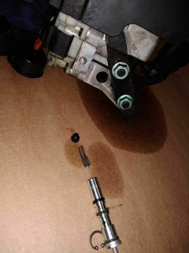

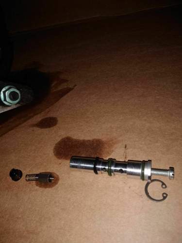

Ich habe das Überdruckventil gefunden,
es sitzt oben in dem Röhrchen mit dem Rückschlagventil.
Welches Röhrchen ? Fotos bitte.
