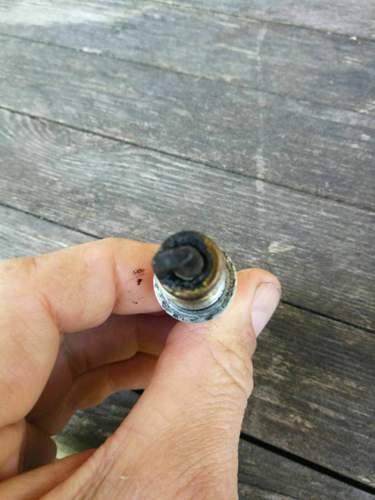

Hallo Leute,
Bei meinem 54PS BMD mit ca . 180tkm habe ich vor 10tkm wegen defektem Ventil alle Ventile, Schaftdichtungen, Steuerkette und Zahnträger plus Spanner erneuert.
Vorher Kompression 0/8/8 bar, danach alle drei 15bar. Vorher wackelte der Motor wie ein Diesel, seitdem top. Aber...
Er qualmt nicht blau, er sinkt nicht, leckt kein Öl, trotzdem verbraucht er 2 - 2.5L Öl pro 1000km. Habe schon 5W50 probiert, aber das half quasi nix. Nach 300 - 500km ist die Zündkerze Zylinder 2 total verölt. Wenn ich sie dann nicht reinige läuft er irgendwann mies, keine Leistung bei hoher Drehzahl - ist ja plausibel...
Was kann es sein? Ölabstreifringe defekt? Eine Schaftdichtung nicht korrekt montiert? Aber warum räuchert er dann nicht? Kann man den Fehler ermitteln ohne nochmal alles zu zerlegen?
Gruß Stefan
Zustand Zündkerze nach 300km

Außerdem habe ich mit meinem 5Euro-China-Endoskop durch die Zündkerzenöffnungen in den Brennraum geschaut. Die Qualität von dem Endoskop ist mies, man erkannte nicht viel. Außer das auf dem zweiten Zylinder deutliche Rückstände sind. Und dabei fiel mir auf dass Zündkerze 3 auch nicht toll aussieht und auf dem 3ten Zylinder ebenfalls die Ablagerungen zunehmen. Zylinder 1 und Zündkerze 1 sind normal.

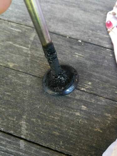

Hallo Odiat,
Ich habe gestern die Kolben ausgebaut, das ging auch beim dritten Zylinder ohne den Motor zu trennen. Beim Einbau werde ich beim dritten, wie hier im Forum vorgestellt , eine Bohrung anbringen und mit einem 18x1,5 Stopfen verschließen. Die eine Schraube vom Pleuel bekommt man sonst nicht mit Drehmoment angezogen.
Meine Ventilschaftdichtungen saßen noch an Ort und Stelle. Ich hatte ja den Kopf nicht runter.
ich musste mal den PC wechseln🙂

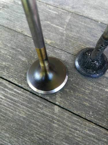

Ich konnte leider nichts finden was den (scheinbar) plötzlichen Verbrauch erklärt.
Bei Zylinder drei ist das Auslassventil stark verkokt aber das kann auch noch alt sein das Einlassventil ist sauber und glänzend (die anderen stumpf, Ventilführung bei neuer Dichtung?) , was meiner Ansicht nach auf eine Ölzufuhr von außen hindeutet, also Kurbelgehäuse Entlüftung?
Die Ventilführungen liegen beim Kippspiel noch unter 0,8 mm aber ich werde sie trotzdem tauschen, da sie ja offensichtlich beim Drittem durchlassen.
Die Abstreifringe bei den Kolben sind alle beweglich aber insgesamt sind die Nuten verkokt, zudem gibt es nur zwei Stellen an dem die Kolben Ablauföffungen nach unten haben. Das habe ich schon anders gesehen, mit zusätzlichen Bohrungen wäre es einfacher das abgestriffene Öl wieder loszuwerden.
Aber insgesamt nichts was einen plötzlichen Verbrauchsanstieg erklärt.
Ich hatte die Kurbelgehäusentlüftung gedrosselt, so dass er jetzt nicht mehr so stark reagiert auf das Öffnen des Öldeckels und da nicht mehr so viel Öl mitziehen kann. Auf der rechten Seite ist ja der Belüftungsschlauch mit RÜckschlagventil im Luftfilter an dem habe ich geprüft ob er noch saugt.
Wenn er irgendwo Falschluft saugen kann, arbeitet das Regelventil nicht mehr ordentlich weil es die Druckdifferenz braucht, im Kurbelgehäuse, um zu schließen. wenn ich den Motor wirklich wieder zusammenbaue werde ich mal einen Filter in den Entlüftungsschlauch setzen um zu schauen wieviel Öl da anfällt.
Insgesamt sehr unbefriedigend und ein echtes Groschen und Zeitgrab.
Vielleicht hat ja noch jemand einen Denkansatz.
Schönen Gruß
