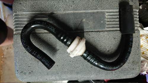

Ich habe nochmal eine Frage zum Entlüftungsrohr vom Ventildeckel abgehend (Foto) zum Ansaugrohr über der Drosselklappe.
Ich dachte das (früher bei den Uraltvergaserautos war das so) dort Luft/Druck vom Motor in den Ansaugtrakt abgeblasen werden kann. Nebenbei müsste ja im Ansaugohr an der Stelle Unterdruck herrschen, es müsste also sogar am Ventildeckelanschluss saugen, oder?
Aber in dem Entlüftungsrohr ist ja das weiße Plastikding. Das lässt aber nur Luft in Richtung Motor durch. Das heißt entweder entlüftet dass Rohr also gar nicht. Oder es öffnet nur bei hohem Druck von der Motorseite (bei pusten kein Durchgang). Oder das Teil ist bei mir defekt oder falsch herum, wobei geometrisch kann man das Teil nicht versehentlich falsch herum einbauen.
Was macht das Teil denn nun?
Foto fehlte :-)
Rohr an Ventildeckel
@odiad schrieb am 21. Juni 2021 um 21:10:48 Uhr:
- Bei dem Teil 03D 103 641 P handelt es sich um einen Entlüftungsschlauch.
- Die Pfeile auf dem Rückschlagventil müssen zum Motor zeigen.
- Es darf sich von der Seite des Ansaugschlauchstutzens kein Druck aufbauen lassen, das Rückschlagventil ist geöffnet.
- Bei Erzeugen eines Unterdrucks von der Seite des Ansaugschlauchstutzens darf sich das Rückschlagventil erst bei 0,80 bar Unterdruck öffnen.
- Lässt sich kein Unterdruck von 0,70 bar erzeugen, ist das Rückschlagventil zu ersetzen.
Hallo Odiad
Heute werden die Motoren kontrolliert belüftet oder mit Luft gespült.
Der Schlauch den du da hast ist die Belüftung. Das Rückschlagventil soll verhindern, dass Gase über den Ansaugschlauch aus dem Motor gezogen werden.
Die Entlüftung sitzt links etwas weiter unten am Kettenkasten. Da sitzt ein Regelventil das bei entsprechenden Druckdifferenzen die Absaugung drosselt. So ist der Unterdruck im Motor geregelt.
Kann er Falschluft ziehen oder ist die Membran im Regelventil kaputt kann es passieren, dass er zuviel absaugt und das hat natürlich auch Auswirkungen auf den Ölverbrauch.
