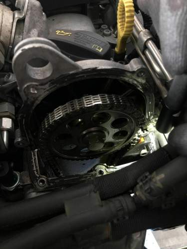

hat jemand von euch schon die Steuerkette gewechselt? Welche Teile habt ihr alle getauscht?
Beim Seat Ibiza 1.2TSI 6j Baujahr 2013.

@polobuddy wie bekomme ich die rechte Schiene weg?
@polobuddy Bild ist da.
@Sergej24 du musst erstmal das Kettenrad lösen danach raus nehmen . Nun kannst du die Schiene raus nehmen
@polobuddy danke dir für die ganzen Infos hat alles super geklappt. Kette ist drinnen😉

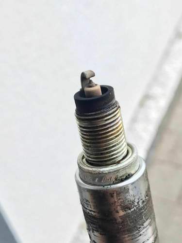

@polobuddy hab noch ein Bild von der Kerze.

Tausch die Kerzen aus ! Die sind recht fertig!

Ich würde die Kerzen trotzdem neu machen . Damit der in der Zukunft auch weiterhin so wie eine 1 läuft. Wäre ja schade wenn jetzt noch die Spitze der Kerze abreißt und in den Brennraum rein fällt.
@polobuddy hab schon rein gemacht.
