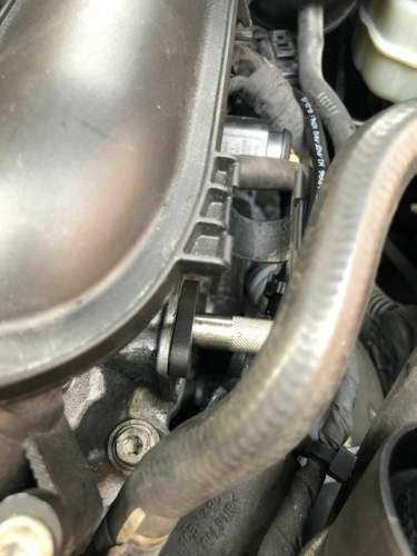

@Sergej24 wie weit bist du mit dem Kettenwechsel?
@polobuddy warte auf das Arrietirwerlzeug, hab jetzt mal das bestellt wo du mir geschickt hast.
@Sergej24 sehr gut
@polobuddy Haja hoffentlich passt dann das ganze🙂
@polobuddy wenn auch OT nicht gepasst hat müsste er trotzdem rein gehen weil ich hab verschiedene Positionen ausprobiert
@polobuddy es kann eigentlich nur an dem Adapter liegen.
@polobuddy danke für den link der passt perfekt ?? so wie es sein muss.
@Sergej24 keine sieht ok aus. Passt die Schraube rein und lässt sich bis Anschlag Schrauben ( Nockenwelle)
@polobuddy ja ist am Anschlag. Bild hab ich eingefügt.
@Sergej24 so muß es aussehen
