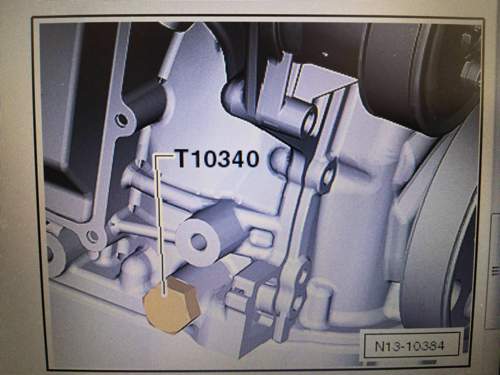

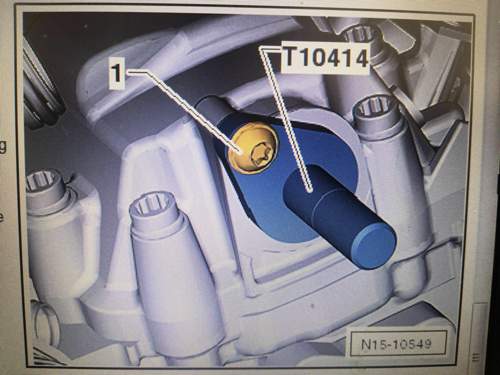

@polobuddy okay, danke werde ich mal gleich bestellen und der Adapter geht doch normalerweise nur rein wen der auf dem Zylinder 1 auf ot ist oder?
@Sergej24 also Kurbelwelle Werkzeug muss komplett rein gehen und Nockenwellen Absteckwerkzeug komplett rein gehen und die Schraube sollte auch bis zum Anschlag rein geschraubt(mit 30 NM anziehen) werden. Falls das Werkzeug von der Kurbelwelle nicht rein passt dann musst du nochmal um die 90 Grad in Motordrehrichtung drehen.

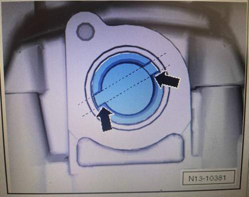

Die Nockenwellen Nuten müssen wie unten aussehen.
Edit : Falls die Nockenwelle Fixierung nicht bis zum Anschlag rein geht sind die Steuerzeiten verstellt. Müssen beim Kettenwechsel neu eingestellt werden.
@Sergej24 schau dir die Bilder an so müssen Kurbelwelle und Nockenwelle Fixierungen aussehen
@polobuddy ja genauso hat es bei gestern ausgesehen vermutlich passt das Werkzeug einfach nicht rein. Da passt masslich was nicht.
@Sergej24 dann joa würde ich sagen Chinaschrott
