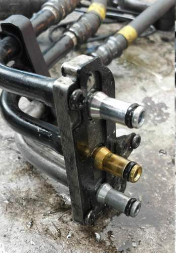

Oft ist beim Kupplungsnehmerzylinder das Poti defekt oder die Druckschläuche sind am Gangsteller so locker, dass nicht genug Druck aufgebaut werden kann. Ich würde daher erstmal checken wie die Grundelemente aussehen und was noch so geht, siehe kann der Kupplungswert für die Grundstellung überhaupt eingestellt werden?
siehe schaue dir mal diese Teile aus einer Reparatur von mir an. Schläuche ect. sind natürlich nicht preiswert. Dichtsatz bekommst im Internet (Audi hatte damals schon keiner mehr)
Leider ist eben die Schaltung im 3l etwas anfällig und während der Reparatur auch eine schöne Sauerrei.

Anschluss1
Neue Schläuche
