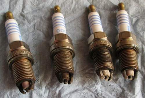

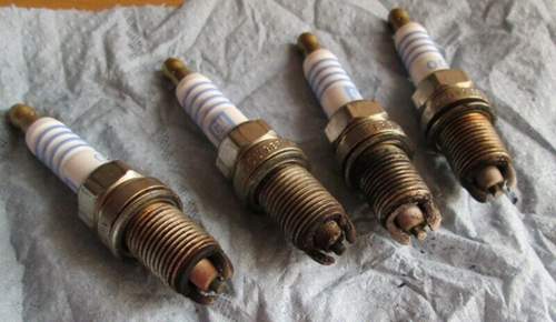

Habe heute die Zündkerzen rausgeschraubt, sehen nicht sonderlich gut aus. Hätt ich das gewusst...
Von links nach rechts:
OK - schwarze Abalgerungen - stärkere weiße Abalgerungen - weiße Ablagerungen.
Dabei lief er bis dato einwandfrei, ruhig, hat Leistung, kein Wasserverbrauch, Spritverbrauch im Rahmen... Nur der Ölverbrauch von ca. 0,4 l/1000 km stört etwas.
Tue auch nicht schleichen, fahre meißt mit ca. 3.500-4.000 U/min, mind. 1x im Monat wird er auch mal getreten.

Ja das stimmt, das ZK-Bild kommt vom Öl.

Lese mal diesen Beitrag hier und achte mal auf die ZK Bilder 7 und 8.
http://de.wikipedia.org/wiki/Z%C3%BCndkerze
Oder die Kolbenringe sind bei dir verschlissen bzw. die Kolbenringnuten sind verkokt.
Das ist aber ein HC Öl und nicht vollsynthetisch.
Für mich sieht das aus, das eine Kerze mit Wasser in berührung kommt.
Wasser verbraucht er aber so gut wie gar nicht.
Die beiden Bilder zeigen eine weiße Elektrode, meine sind überall weiß.
Wie schon angegeben, hat er einen ungefähren Verbrauch von 0,4/1.000 km, was ja noch im Rahmen ist. Wie groß der Verschleiß ist, weiß ich nicht, viel kanns aber nicht sein, so wie der zieht.
Um ein besseres Bild zu haben, müssten die neuen Kerzen nach ein paar tausend km wieder begutachtet werden. Da beide Entlüftungschläusche fast zu waren, stammen die Kerzen noch aus Kurzstreckenbetrieb, bzw. konnten sich nicht wirklich freibrennen. In den Schläuchen ist derzeit kein neuer Ölschlamm.
