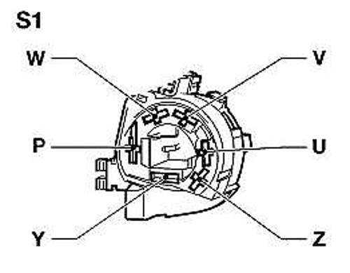

Also brauchst du auf Pin A von Stecker 41 Zündstrom und der kommt (Nr 125 im Plan) direkt von Pin V am Zündkontaktschalter.
Genau. Jetzt könntest du entweder die Leitung durchmessen, was vom Zündschloß zum Stecker im Motorraum etwas schwierig ist weil die Kabel deines Meßgerätes vermutlich dazu nicht lang genug sind, oder du ziehst gleich ein neues Kabel. Aber auch dazu musst du einen Durchgang vom Innenraum zum Motorraum schaffen und den später dann wieder abdichten.
Aber vielleicht misst du erstmal ob du an Pin V vom Zündkontaktschalter Zündstrom hast.
Aber sag mal, hast du dich nicht eventuell mit der Annahme du könntest den Corsa reparieren übernommen? Vielleicht solltest du das Ganze besser an jemanden abgeben der sich mit Autoelektronik besser auskennt....?
Ja wo finde ich den zündkontaktschalter
Pin v
Hinten am Zündschloß
Zuendkontaktschalter-s1
Ok ich schau mal ob da Strom drauf ist
Bei Zündung oder ohne Zündung
Zündstrom - also wohl mit Zündung.

Habe heute den zündkontaktschalter Schalter genesen in der Mitte hat er Dauerplus
Ich habe den Steuergerät Stecker abgesteckt und ohne Steuergerät getestet aber ist da selbe das heist er hat kein Kontakt zum Steuergerät
Kann ich die beiden Stecker denn nicht irgentwie prüfen irgendein Pin muss dochplus habe wenn das ja so ist weiß ich Steuergerät defekt wenn nicht kommt kein Strom

Hast du denn am Zündkontaktschalter auch Zündplus gefunden? Sonst ist der evtl kaputt.
Hast du direkt am Steuergerät - Stecker mal gemessen ob da Zündplus ankommt? Sonst ist evtl irgendwo ein Kabelbruch oder der Kabelstrang verschmort
