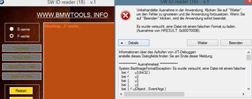

kurze Frage: wenn ich mit einem CIC im SWIDreader auf connect klicke, bekomme ich immer folgende Fehlermeldung. An was könnte das liegen? Ich kann mich erinnern, dass ichs mal zum Laufen bekommen habe, aber leider nicht mehr wie :(.
INPA, Rheingold und andere Tools funktionieren alle.
Danke schonmal.

Hast Du mal Version 1.2 versucht - ich glaube, Version 1.0 hatte einige Instabilitäten... Nutzt Du mittlerweile vielleicht ein 64bit OS und hattest vorher eine 32 Bit Version?
@dr-frankenstein schrieb am 19. Mai 2015 um 21:39:32 Uhr:
uiiiii, ich glaub, das ist genau das Problem (v.1). Hab ich übersehen und versuchs morgen nochmal. Danke!
