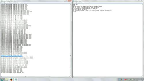

Hallo!
Berechne mal mit 0xA9 und 0x20.
CU Oliver
Danke sehr, jetzt hat es funktioniert.

Nabend zusammen,
vielleicht weiß jemand wo mein Fehler liegt.
1. Ich habe ein NBT Navi.
2. Ich habe die Datei "DX78280_00DE001.fsc" (VIN DX78280) mit dem "SWID_DE_reader.exe", und dem ENET Interface von Do-It-Auto erzeugt.
3. dann die "fsc.bat" nach meinem Verständnis der Anleitung bearbeitet (siehe Anhang )
ergo: in meinem Fall 0x07 = 2015 und für meine Navigationsversion "Road Map Europe NEXT 2015"
0xA9 = 00A90002 = EUROPE Next Road Map 2013 (2015 gibts in der Liste noch nicht)
4. es wird dann zwar eine "code.txt" Datei erstellt aber der Inhalt sieht so aus:
MAP FSC for ???: 4RU6SI4JARJSWABVAADQ
Dieser Code wird auch nicht angenommen bei der Eingabe am Auto.
Wo liegt der Fehler ? 😕
Fsc-bat-datei-naviversion-spezifisch
