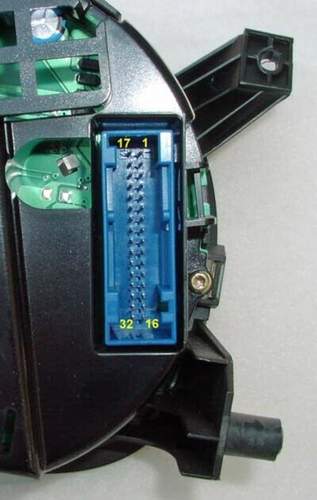

Den Geber G22 welche sitzt auf den Getriebe über die Drehschnecke habe mit Ohm gemessen und ist Durchgang, es ist keine unterbrechung, es sind drei Pins ausen minus und plus Batterie 12Vspannung und der mitlere Impulsstrom 6,..V nach dem wie schnell das Getriebe dreht. Dann habe von den Mitlere-Impulsgeber zum den Blauestecker an den 3Pins von 32(man braucht da gute Augen) am KI-Tacho durchgang gemessen, leider ist da keins verbindung, warum? ich weiss nicht was mache ich da falsch, aber ich will und werde nicht aufgeben.

Das blau/weiße Kabel für die Impulse geht nach Pin 28 am blauen KI-Stecker (Eingangssignal vom G22) und dann von Pin 3 am blauen KI-Stecker (Ausgangssignal) zum Motorsteuergerät Pin 20.

Grün/weiß oder weiß von Pin 3 am blauen KI-Stecker (Ausgangssignal) über Pin 9 vom 10-fach Steckverbinder, blau, in Kupplungsstation unter dem Relaisträger zum Getriebesteuergerät Pin 21.
