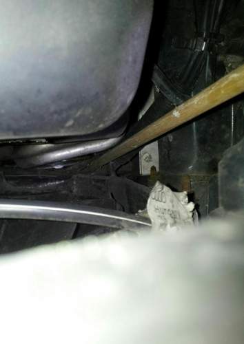

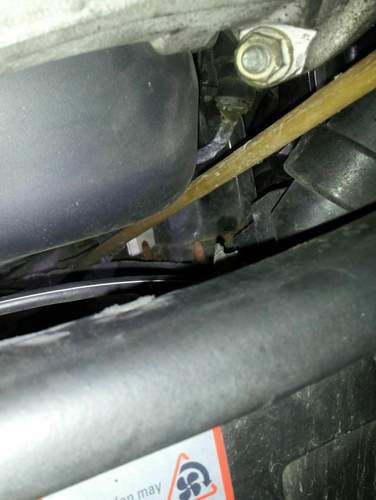

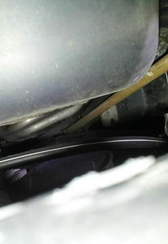

Mir ist heute aber aufgefallen das ein kabel durch ist und ein anderes schon gut abgeschliffen ist.
Es ist direkt hinterm llk zwischen den Lüftern und dem Motor ziemlich weit unten ,es sind insgesamt drei kabel die dort lang gehen. Weiß eventuell einer wo für die sind ,eins ist glaub ich für den Lüfter. Könnte es vielleicht mit meinem Problem zusammenhängen, leider war die Hebebühne heute total zugemölt ,sodass wir nicht genauer nach schauen konnten.
Hier noch paar Bilder ,ließ sich aber bescheiden fotografieren....
