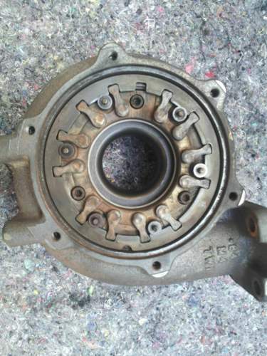

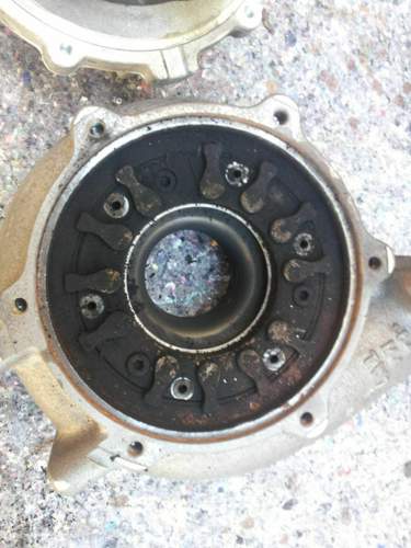

Bin dann damit wieder erstmal eine Zeit rumgefahren und eines Tages fängt der Turbo auf einmal an zu heulen so bei 2000 Umdrehungen ,da hab ich schiss bekommen und mir vorgenommen den Turbo zu reinigen oder auszutauschen (hatte noch einen liegen).
das ist dann heute passiert hab meinen erstmal aufgemacht und da kam mir der Ruß schon entgegen....
also alles sauber gemacht und wieder rein .Jetzt hängt er noch besser am Gas aber geht immer noch ins Notlaufprogramm. Hab dann noch den anderen Turbo eingebaut ,auch nicht anders .Dann dachte ich ,ich häng den Kat mal ab ,wer weiß ,aber auch nichts, verhält sich genauso ::mad:

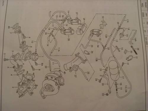

Also, als 1stes mal bitte nach Foto (im Anhang) die Verschlauchung checken. Nr. 27 ist der Druckwandler für die AGR Steuerung und das andere für die VTG. Nr. 27 = Teile Nr.: 059906627, Nr. 28 = 059906627A. Die Schläuche umzustecken zum Prüfen bringt gar nix weil die Ventile nicht gleich regeln sonst wären es ja zwei gleiche. Und auch hier gilt viel gleichzeitig machen hilft nicht automatsich viel. Der Lader war sicherlich VTG technisch verdreckt. Das sollte jetzt weg sein schreibst Du. Also, alles richtig ran stecken. Im Leerlauf sollte nun die VTG Dose die Verstellstange am Stück sofort bis Anschlag obere Madenschraube hochziehen. Alles andere kannst Du sowieso nicht sehen weil es unter Last passiert. Sollte da nun was nicht stimmen ist ein Druckwandler mit der richtigen Teile Nr., also mit A am Ende fällig!!! Dann, wenn der drin ist, kann man evtl. weitersuchen. Gibt es auch von Pierburg, Teile Nr.: 7.21903.21 alt, ersetzt in 7.21903.49. VORHER Fehler löschen lassen nicht vergessen. Gruß Vom Audidoc

Erstmal danke für die Zeichnung ,die ist super ,sowas hatte ich gesucht.
Und wegen den Druckwandlern da hab ich 2x 721903 21und 1x 721903 49, also zweimal original Audi Pierburg und einmal das neue von Pierburg.
Hier noch zwei Bilder Lader vorher / nachher
Img-20150801-112626
Img-20150801-130807

Also ich hab das ganze schonmal um geschlossen ,bei mir war was falsch angeschlossen. Wie paar seiten vorher zu sehen ist. Bin mal ne Probe runde gefahren ,sah bis jetzt ganz gut aus. Ich werde heute aber eventuell nochmal hoch zur Ostsee ,dann kann ich genaueres sagen.
Bis jetzt sieht es so aus das die vtg klemmte und dadurch das ich mit den Druckwandlern hin und her probiert hatte ,wuste ich nicht mehr wie ich sie richtig anklemmen muss.

@kreuzmann1988 :guck dir die Explosions-Zeichnung von alufelgendoctor an ,da ist alles drauf.

Ja danke schön...wie aus der Zeichnung geht es hervor das da ein unterdruckkammer ist (die 3 Bälle da) ist der beim AFB motor auch vorhanden.
Iwie ist es bei mir ein wenig anders...Ab Position 15 sieht es bei mir so aus wie auf der Zeichnung...Aber vorher gar nicht so...zum Beispiel an der drosselklappe ist eine Dose. Sowas habe ich nicht. Und dieses dritte Magnetventil (32) habe ich auch nicht. Also habe ich bis jetzt nicht gefunden. Mein unterdrucksystem ist. Unterdruckpumpe dann bremskraftverstärker, das rückschlagventil und geht dann zum Magnetventil zum n75 und agr

Moin moin ,das ist alles richtig. Meine Explo ist für den AKN (Nachfolger vom AFB). Dann passt bei Dir alles so. Gruß vom Doc
