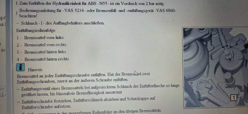

Wo wir grad von der Reihenfolge sprechen: Ich mache es immer so und bin damit bislang auch gut gefahren. Aber warum, diese Reihenfolge? Warum spielt es überhaupt eine Rolle?
Eigentlich würde ich nach meiner Logik sogar mit der kürzesten Leitung anfangen. Schliesslich wird beim ersten Zylinder noch die alte Flüssigkeit (das, was man nicht absaugen konnte) durchgepumpt. Da wäre doch eine möglichst kurze Leitung von Vorteil. Bei einer sehr langen Leitung könnte es im Extremfall dagegen vorkommen, dass noch alte Flüssigkeit in der Leitung bzw. im Kolben (also genau da, wo man sie grad nicht haben will) ist.
Natürlich werden die angegebenen Spülmengen so gewählt sein, dass in jedem Fall frische Flüssigkeit im Kolben ist (wenn man vorher absaugt!). Was mich dann wieder zu der Frage nach dem Sinn der Reihenfolge an sich bringt.
Nee Nee, man fängt immer mit der längsten Leitung an. Ist einfach so. Und alle meine Angaben sind aus dem Original Rep-Leitfaden. Mein Behälter war schon alt, ein neuer hält sicher die 2 bar aus.
Weiter viel Erfolg
Und der Grund? Warum muss ich mit der längsten Seite anfangen?

Wenn du es richtig machen möchtest, sauge den behälter leer, fülle neue bremsflüssigkeit nach und die Reihenfolge kann dir erstmal egal sein.
Schaue nachher nochmal in den Leitfaden und erstelle mal auf arbeit ein Ticket ob es eine Reihenfolge gibt wenn im Leitfaden nicht stehen sollte
So, habe jetzt mal im Leitfaden nachgeschaut, 3BG ist Standard, da fängt man von hinten rechts an (beim linkskenker).
Und für Leute die ungläubig sind ein Bild vom Q2:
17507651785345387452770066724221
