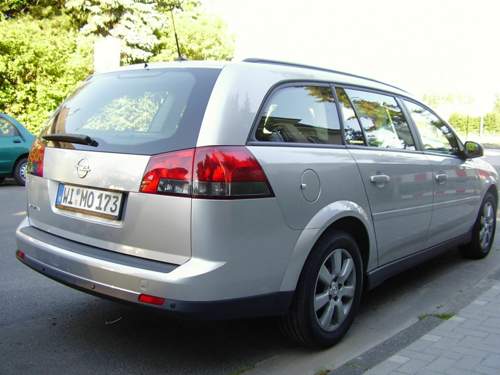

Ich habe die original PDC`s hinten nachgerüstet.
Die Teile habe ich mir fasst komplett gebraucht besorgt, auser den Kabelstrang in der Stoßstang er war vom FOH.
Alles zusammen hat mich ca. 200€ gekostet inklusive Programmierung
Die Warnung ist nur akustisch, über das CIM-Modul (Lautsprecher hinten werde ich wahrscheinlich noch nachrüsten).
Das Ansprechverhalten finde ich sehr gut, die Warntöne seigen je nach Abstand zum Hindernis an bis zum Dauerton.
Das System arbeitet seit ca. 6Monaten ohne Probleme.
Ist mein zweiter Vectra wo ich die original PDC´s nachgerüstet habe, würde sie immer wieder einbauen.
Vectra neu
Vectra alt
