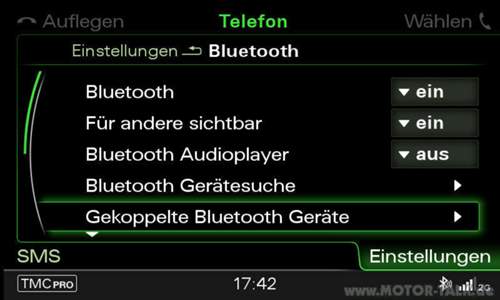

Jetzt, als ich über das LG und den Quittungston nachgedacht habe, kam mir eine Idee.
Mir ist aufgefallen, dass der Ton meistens nur kommt, wenn ich andere Autos um mich rum habe.
Kann es sein, dass sich andere Telefone versuchen bzw. mit meiner Freisprecheinrichtung zu koppeln und ich eben einen Quittierungston höre?
Kann man das Bluetooth auf unsichtbar schalten?

So, ich habe nun das Bluetooth auf unsichtbar gestellt und den Namen des MMI-Bluetooth-Adapter geändert.
Fazit: das schei* Geräusch kommt immernoch.
Ich bin echt ratlos.
