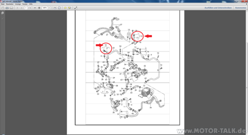

Anbei mal ein Bild wo die " Temperaturfühler beim 2,7 TDI sitzen FL
Temp

So wollte jetzt mal denn Tempfühler G62 bestellen ist der geschraubt oder mit der Klammer besfetigt. FL Modell
Weil unter der Originalnummer finden ich keinen.
Nur der zb von Febi andere Nummer sollte aber Passen(laut internet) mit Klammer
Der G83 ist geschraubt so ein Kleiner Fühler
@eros123 schrieb am 25. April 2015 um 10:35:22 Uhr:
