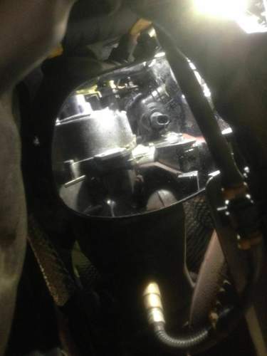

hallo,
selbes Problem habe ich mit meine 2,4l Benziner/LPG
G62 (Doppelsensor) sitzt bei dem 2,4er Modell ganz vorne im Motorraum unter der Abdeckung 2,4 V6.
Dann etwas links. Ist kaum zu übersehen. Ist ein waargerechtes Rohr wo er sitzt...
Mit dem neuen Sensor gibt es keine Temperaturschwankungen mehr? Wie kann ich erkennen ob der Sensor wirklich defekt ist?
Hallo Seisel,
habe noch den alten Sensor verbaut.
Was ich gemacht habe war folgendes:
Habe nicht nur den Stecker abgezogen, sondern das komplette Thermostat inkl Fühler mal rausgezogen. Ist etwas schwierig...
Auf jeden Fall brauche ich jetzt einen komplett neuen, da mir die Nase am Sensor abgebrochen ist.
Geh nicht mit einem Schraubendreher daran. Ist ne schlechte Idee.
Hat etwas gespuckt als ich den Sensor rausgezogen habe, kurz abgewischt und wieder eingesetzt.
Seitdem bin ich die Sache so ein bisschen am testen wie es sich verhält. Dachter erst das die Kontakte korodiert sind.
Sind aber vergoldet 😁
Bis jetzt funktioniert alles wieder gut. Motorkontrollleuchte ist auch von selbst wieder ausgegangen.

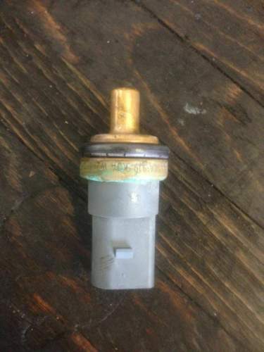

Hat etwas länger gedauert sorry...
habe mal Sensor und Thermostat getauscht. Springt jetzt wieder so an wie er soll 🙂
Bild ist im Anhang

Hi zusammen,
nach langem hier und her.. habe ich G62 getauscht, ergebenes; keine Verengerungen ;-(
gestern kam der Thermostat, tadaaa alles beim altem konstant auf 90°
