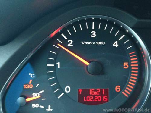

Hallo . Habe eine Frage an euch Audi Spezialisten. Und zwar ich fahre einen A6 mit 2.0 TDi Maschine.
Bei mir schwankt die Temperaturanzeige zwischen 90 und 70 Grad . Der Wagen wird schnell warm und die Heizung geht auch gut. Auf AB oder Landstrasse bleibt die Temperaturanzeige konstant bei 90 Grad, aber sobald ich zb. Bergab fahre ohne Gas zu geben sinkt die auf 70 Grad. Gestern habe ich auch die Heizung voll aufgedreht und die Temperatur sank auch. Thermostat habe ich vor ca 1 Monat getauscht. Im Fehlerspeicher ist auch nichts gespeichert bzw es ist kein Fehler hinterlegt. Woran könnte das liegen? Bei der Su Fu habe ich nur 2.7 und 3.0 Motoren gefunden aber 2.0 nicht, außer Benziner. Danke

Das dürfte NORMAL sein.
Ist auch bei meinem so(3.0),das die Temparatur auf AB bei 90 Grad bleibt,aber bergab und im Ortsgebiet oft auf 70 Grad sinkt.
Die kühlen zu gut,ist aber kein Grund zur Beunruhigung!

wie ist die Kuehlfluessigkeits stand ? musste gut sein da vor 1 monat thermostat getauscht wuerde.
Ja dir Kühlflüssigkeit ist ok. War vorher auch ok.
es könnte auch am Temperaturgeber oder der Anzeige selbst liegen - Stichwort Wackelkontakt.....
Ich habe auch bereits von sogenannten G62 Geber gelesen, aber wenn der kaputt wäre müsste es in Fehlerspeicher hinterlegt sein,oder? Vielleicht lasse ich den doch auf verdacht tauschen. Kostet nicht die Welt. Was anderes fällt mir nicht ein.

Das kann ich Dir leider nicht beantworten aber wenn nichts im Fehlerspeicher steht ist es schwierig was zu finden. Wenn die (Temp.)-Anzeige schwankt dann ist das Signal nicht in Ordnung - also muss irgentwo eine schlechte Verbindung oder ein Defekt vorliegen. Es könnte auch sein das die Anzeige selbst eine Macke hat.
Ich habe bisher noch nie beobachtet das die Anzeige schwankt....
Hallo, das ist bei meinem 2.0 TDI genauso. Das sei normal beim Typ. Die effizienten Motoren verwandeln die Wärmeenergie erneut, so kommt bei niedriger Außentemperatur das K?hlmittel nicht in den größeren Kühlkreislauf.
So n?tzt der Tausch vom Thermostat nicht.
Da zumeist die Innenraumheizung befriedigend ist, sollte das kein Problem sein.
Also ich finde das nicht normal.
Sowohl bei meinem A6 als auch beim A4 (Details in meiner Signatur) ist es so, dass die Nadel der Temperaturanzeige bei 90 °C kleben bleibt, wenn diese erste einmal erreicht sind. Da schwankt nichts (vor allem nicht um 20 °C).... egal ob draußen -20 °C sind oder +30 °C.
Ich tippe ganz stark auf den Temperaturgeber... kostet bei Audi so um die 30 - 35 €.

Hallo
@lutz4mx
kannst du mit VCDS mal unter denn Meswertblöcken schauen wie weit die absingt,
bei mir geht diese bis auf 64C° runter also wird jetzt der Kühlmittelgeber gewechselt.
Weil normal sollte die anzeige nicht fallen sobald die eimal auf 90C° war.
Weil das Thermostat eigentlich erst bei 83-85C° glaub ich jetzt ,den Grossen Kreislauf über denn Kühler aufmacht.
mfg

Ich selber habe kein VCDS aber wenn ich den Geber tausche werde ich es fragen. Bei mir sinkt die Nadel nie unter 70 Grad und auch nicht immer. Eher wenn ich länger Bergab fahre also wenn ich nicht viel Gas geben muss. Sonst ist die Nadel immer auf 90 Grad. Oder wenn ich länger als 5 Min stehe mit laufendem Motor dann bewegt sich die Nadel auch aber nicht so viel eher zwischen 70 und 90 Grad. Standheizung habe ich auch falls das von Bedeutung ist.
