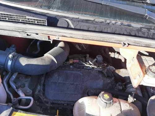

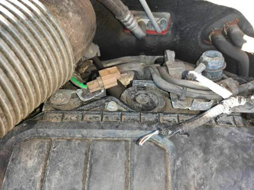

Ich denke das Kabel war der Verursacher , war wohl schon länger Dfeket und hat dadurch auch andere Funktionen gestört. Bis diese Fehler alles raus sind dauert ein par Fahrzyklen. Verschiedene Fehler werden nicht sofort automatisch gelöscht wenn man den Fehler behebt. Man muss da schon mit einem Diagnosegerät nachhelfen wenn es sofort nicht mehr angezeigt werden soll. Ansonsten löschen sich Fehler auch von alleine, je nach dem ob es Abgasrelevante Fehler sind oder der Schweregrad höher oder niedriger werden die Fehler nach 1 bis 20 Fahrzyklen gelöscht wenn sie nicht weiter vorliegen.

Wo befand sich denn dein Kabelbruch?
Ich hab leider nur ein Vollansicht Bild gemacht als ich kurzerhand quetschverbibder montiert hatte.
Und die Detailansicht hab ich direkt nach dem Öffnen der Motorhaube gemacht. Also war in der ersten Sekunde offensichtlich.
Img-20220118-wa0000
Img-20220114-wa0008
Achso ok. Ja das ist bei mir definitv nicht der Fall. Wäre aufgefallen.

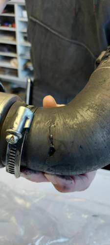

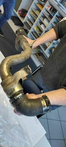

Also nochmal ne kurze Rückmeldung.... die Opel Werkstatt hat einen defekten Ladeluftschlauch gefunden.
Er hat das Fahrverhalten meines erachtens nach nicht beeinflusst und anhand des Fehlerspeichers wär ich nicht drauf gekommen. 2 Bilder dazu im Anhang
Vivaro B 1.6 Biturbo Ladeluftschlauch

Hab denen mal das Bild deines Ladeluftschlauchs geschickt.
Man sagte mir es liegt wohl kein Ladedruck an.
Schon höchst komisch wenn das der selbe Fehler sein sollte.
