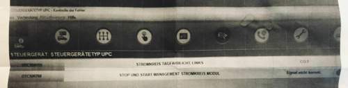

Hallo zusammen!
Vielleicht kann mir ja hier jemand weiterhelfen.
Ich habe einen Renault Trafic III Baujahr 11/2016 1,6 120dCi mit 32.000km
Nun steht bei mir schon seit längerem die wahrscheinlich vielen Bekannte Fehlermeldung
“S&S kontrollieren” im Display. Meine Renault Vertragswerkstatt beißt sich die Zähne aus und kommt nicht weiter.
UCP sagt “Fehler Stromkreismanagement” damit kann wohl keiner was anfangen.
Batterie ist wohl in Ordnung. UCP schon getauscht und upgedated.
Eine 8. Meinung hatte auf der Motorhaubenschalter getippt. Dieser scheint auch i.O. zu sein.
Einspritzrechner gibt wohl auch keinen Fehler her.
Laut Renault Brühl sollten noch weitere Systeme wie Sitzkontakt und Anschnallgurt kontrolliert werden.
Alles i.O.
Hat hier evtl. jemand eine Idee woran dieser scheiß liegen kann?
Auto ist noch nicht lange in meinem Besitz und das nervt mich gerade ein wenig.

Themenstarteram 21. Januar 2021 um 19:08
Hallo ihr Lieben,
es gibt ein Update von Renault.
Karre stand nun wieder eine Woche in der Werkstatt. Für 500€! Fehlerdiagnose ausgereizt. Bis hin zum Limbussignal. Mehrfach Rücksprache mit Renault Brühl.
Die sind nun zum Schluss gekommen die UPC auszutauschen. Kostenpunkt nochmals 540€ und nun kommt der Knaller. Es gibt mir keiner eine Garantie, dass der Fehler danach weg ist. Also kann ich mir jetzt überlegen ob die 500€ weg bleiben oder zu 1040€ werden die dann evtl. auch einfach weg sind weil man das wohl alles berechnen muss oder der Fehler ist eben weg.
Finde ich ziemlich sparsam diese Aussichten.
Die UPC, also das Batterie / Motormanagemen Steuergerät das hinter der Batterie sitzt austauschen ?
Wie kommen die auf so eine Idee ?
Aber nun ja, man findet den eigentlichen Fehler nicht weil zu versteckt, dann begeht man Verzweiflungstaten.
Eine Neuprogrammierung der UPC wurde schon durchgeführt ?
Alle Komponenten wie Außentempffühler im Spiegel rechts, Motorhaubenkontakt, Batteriesensor, Innentempfühler (bei Klimaautomatik), Kühlwassertemp, anforderung Klima, Heizleistung, Lichtschaltersignal (auch bei Automatik Licht) wurden auf Plausibilität überprüft ?. Das sind alles Parameter die ein S&S beeinflussen.

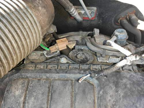

So jetzt bekomm Ichs Kotzen...
Ich hab jetzt einfach Mal die Fahrt fortgesetzt dann auf der Autobahn... Eine schöne Laute Warnmeldung mit dem roten Ausrufezeichen und der Info "Motor kann Zerstört werden"
Also vom Gas gegangen die nächste Auffahrt runter gerollt und das Teil in einen Waldweg gestellt...
Meine Diagnose Ran... Diesmal war etwas mehr...
Glühkerze Kreis offen
DPF Funktion nicht ausreichend.
Abgastemperaturfühler Stromkreis offen.
Tempomat Schalter Stromkreis Offen
Zusätich noch
Start Stopp Funktionsmodus irgendwas....
Also hab ich eine Kurze Sichtprüfung vorgenommen und das gefunden (Bild)
Das Kabel habe ich Mal eben angelötet der Fehler der Glühkerze ließ sich löschen und Kahm bisher nicht wieder... Ebenso die DPF Meldung ggf kommt sie aber erst nach längerer fahrt...
Naja aktuell siehst so aus als ob ich wohl nur ein Abgastemp Sensor brauche und mein Kabelbruch schon gefunden habe... Wobei... Ist das akbale wirklich Glühkerze?
Img-20220114-wa0008
Das sieht schon aus wie Abgeschnitten. Was ist da los ?
So Glatt und so Gleichmäßig beide Leitungen an gleicher Stelle, das ist doch nicht durch Biegung oder Oxidation abgegammelt ?
Hattest Du vielleicht einen blinden Pasagier ? Und der wollte unbedingt Aussteigen ??
