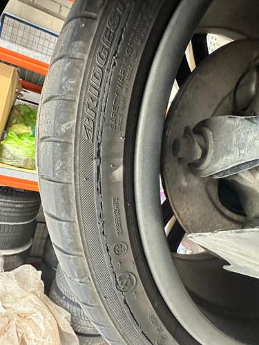

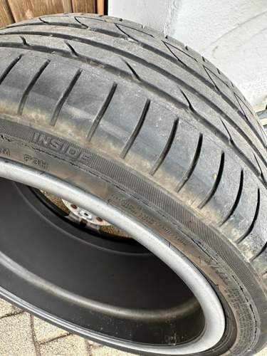

Hallo zusammen, heute war mein Fahrzeug mal auf der Hebebühne um einen Öl Service zu machen. Dabei ist aufgefallen, dass der linke Hinterreifen extrem in Mitleidenschaft gezogen ist.
Anbei die Bilder.
Der Reifen ist auf einem BMW g11 Montiert. Alles Serie, Fahrwerks Einstellungen wurde auch erst vor gar nicht so langer Zeit mal geprüft. Reifendruck ist/war in Ordnung. Das Fahrzeug wird auch nur von mir bewegt.
Der Reifen ist aus 2021, das Fahrzeug wird schonend bewegt.
Hat jemand eine Idee, wie es zu so einem Schaden kommen kann?
Ich werde die Bilder auch mal an Bridgestone schicken, mal sehen, ob da was zurückkommt.
Gruß Al

Den Grund für ne kreisrunde Beschädigung hinter der deutlich überstehenden Felgenschutzleiste bis mir aber immer noch schuldig. Denn ich sehe keinen Schaden zwischen Lauffläche und Seitenwand, sondern in der Mitte.
Mit neben einer Rundlaufenden Marke an der Felge.
Wir hatten ähnliche Schadensbilder schon. Die Ursache soll einmal eine falsche Spureinstellung gewesen sein, einmal laut Goodyear eine "erhöhte Einfederung, was zu einer mechanischen und thermischen Überbeanspruchung" geführt haben soll und die GTÜ bezeichnet ein ähnliches Schadensbild als "gravierende Alterungsrisse". Die Kette einer Waschstraße war bisher noch nicht dabei.

Dein verlinkter Thread zeigt aber auch den Übergang zwischen Lauffläche und Seitenwand - der Schaden hier ist in der Mitte! Der Seitenwand .

Hast du sonst irgendwelche Sachen gehabt wo du ne Mittelabtrennung oder Leitschiene hattest? (Autozug, Bremsenprüfstand etc.) Weil wenn von deinem Auto ja nix geschliffen hat und es nur einen Reifen betrifft - seltsam.

Ein guter und berechtigter Einwand, der auch mir zu denken gab.
die Masse an RFT fällt durch Risse im Wulst- oder Schulterbereich aus.
@Gummihoeker
Seitenwandmängel ohne Platzer oder Beulen gibt es ja eigentlich nie.
Es muss eigentlich iwie Fremdschaden sein. Was anderes macht ja kein Sinn.
@altonno
Ich würde dich in dem Punkt mal bitten: magst du uns die Reifengröße und die DOT Daten mal mitteilen.
Es sieht für mich, durch den polierten Rand an der Felgen und der braunen Verfärbung unter dem Riss zwar nach dem Quetschungsschaden aus, aber das kann auch täuschen.
Die „Verfärbungen“ mögen auch bei Mon- oder Demontage entstanden sein.
Ein nicht unerheblicher Anteil an RFT übersteht diese Prozedur leider nicht schadlos, zumal wenn die Temperatur nicht stimmt und/oder ungeschicktes Personal mit ungeeigneten Maschinen am Start ist.
Die Reifen sind DOT 3421 und wurden im Jahr 22 von einem Fachbetrieb montiert.
Die Frage wäre, ob ein potentieller Montageschaden erst nach so langer Zeit auftritt?
Zu der Frage, wie es den anderen Reifen geht: die sehen auch bei sehr genauer. Betrachtung alle drei top aus.
Die Frage, ob das Fahrzeug kürzlich auf einem Bremsenprüfstand war, kann ich mit „Ja“ beantworten.
Das Fahrzeug war nach dem Wechsel auf Sommerreifen im Monat Mai bei der Hauptuntersuchung. Dort wurde sicherlich ja auch die Bremsleistung geprüft. Was natürlich, wenn der Reifen tatsächlich auf dem Bremsen Prüfstand beim TÜV beschädigt worden wäre sehr für die Qualität der Begutachtung sprechen würde. Denn normalerweise wird ja die Bremsen Prüfung Beim einfahren in die Halle als erstes gemacht. Danach kommt ja die Fahrzeugbegutachtung von oben und von unten. Sollte der Reifen tatsächlich auf dem Bremsen Prüfstand beschädigt worden sein, hätte der gewissenhafte Prüfer ja im Anschluss diese Beschädigung feststellen müssen.
