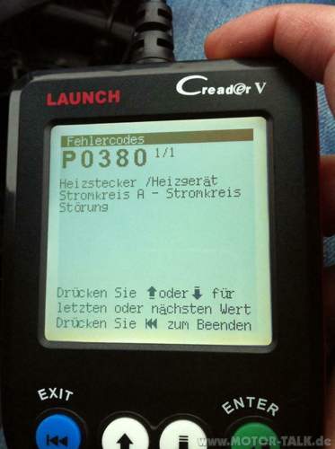

habe das selber in moment schon 2 mal ausgelesen soll ja vorgulhanlage defkt habe aber keine not lauf leuchtet nur bein zundung und ab und zu noch ca 2 minuten nach starten dann geht aus
Der Fehler von der Vorglühanlage lässt auf die Glühstifte zurück schließen.
Hab mal beim Bekannten den Fehler ausgelesen, es waren dann auch die Glühstifte
P0380

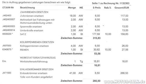

und ich weiß, dass meine letzte frage den thread in eine richtung lenkt, deren antwort es in tausend anderen zu lesen gibt: könnt ihr so Pi*Daumen in den raum werfen, was ihr so all inclusive für drallkappen bezahlt habt???
(hab heute keine lust mehr groß zu stöbern, aber bei ner email-nachricht auf'm handy schau ich schnell mal in diesen thread rein 😁 )
Vielen Dank!
Ich habe für 202 € die Ansaugbrücke selbst besorgt und für 370 € samt Dichtung von meinem FOH einbauen lassen.
