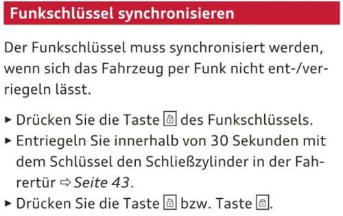

Ich habe meine Autoschlüssel Batterie gewechselt… nun wüsste Ich gerne wie ich diesen wieder mit meinem Auto „verknüpfe“ oder muss ich dafür zu AUDI?
Danke und liebe Grüße.

Wenn Du lesen kannst dann einfach mal in die BA schauen unter "Funkschlüssel synchronisieren".

Die Vorgehensweise habe ich schon in der BA vom TT Mj 2000 gelesen.
Gibt es also schon lange und ist in der BA auch gleich nach dem Batteriewechsel aufgeführt.
Meine Erfahrung ist nach mal muss man das so machen aber nicht immer.

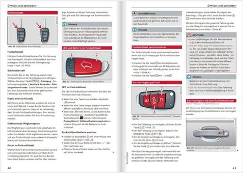

Hier noch ein Bild aus einer BA Mj2017 S3
[Von Motor-Talk aus dem Thema 'Schlüssel neu anlernen?' überführt.]
Funkschluessel-synchronisieren

Synchronisieren ist aber auch nicht völlig ungewöhnlich. Kann passieren, wenn der Schlüssel zu lange stromlos ist oder wenn man zu oft auf die Knöpfe drückt, ohne dass das Auto in Reichweite ist. Die Codes werden bei jeder Betätigung variiert, damit man nicht mit einem angefangenen Signal mit einer Wiederholung illegal das Auto öffnen kann. Diese Variationen werden bei der Synchronisation wieder „abgesprochen“.
„Anlernen“ ist was anderes. Da wird dem Steuergerät der Schlüssel als „erlaubt“ bekannt gegeben. Das geht nicht ohne Werkstatt.

Ich habe heute mal eine neue Knopfzellen Batterie ausprobiert. Ich habe es dann gemacht wie in der Betriebsanleitung. Zuerst den „Auf“ Knopf drücken und danach das Auto über das Schloss an der Fahrerseite aufschließen! Danach funktionierte es wieder. Also scheint es wohl an der Batterie gelegen zu haben. Vielen Dank für die Hilfe!
